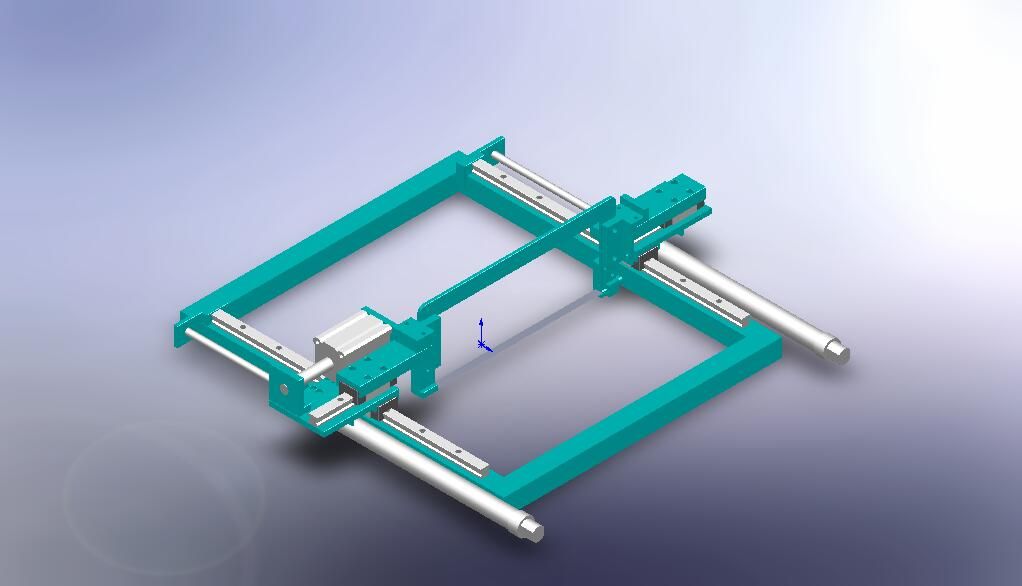

我用连个气缸带动两个滑块在直线导轨上移动,滑块跟直线导轨的精度比较高,不知道这两个气缸能不能同步,让两滑块不一前一后移动而导致卡住,有高手能告诉我这个方案可行么?

定位不需要,我是用用它来做一个气锯小设备,只要保证两个气缸同步就行,现在还没做,不知道会不会因为两气缸同步的精度而导致两滑块卡住

既然两个滑块是同步运动的,为什么不用一个气缸呢

& e, G8 k+ c' U+ w9 E( v asm0001_asm.jpg 做一个气锯,用PLC控制,整台设备越简单越好,因为这是作为一台手持式的气锯,两圆气缸一定要同步

可使用机械式的同步结构强制同步的,如双齿轮齿条联动等方式。

那就变得复杂了,最好越简单越好

改用同步带+步进驱动可以,将一侧的气缸去掉;
5 a' Y$ i. w7 Z4 B3 ]  T: r或者只用单侧气缸就行(不知跨距多少)

0 W3 q6 S; P* \: h9 i用步进电机太复杂了,也太重了,底部框架长540,宽465mm,跨距不是很大,大概比一把锯条长点& r. D8 T) ~' a  N; z

通常我们都是用齿轮齿条连一根轴来做的,保证精度经济而且可靠,
