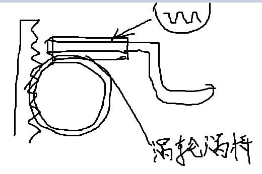

求台钻升降结构的原理、齿轮齿条配合,我不是很懂。
发表于 2014-11-3 23:09:35 | 显示全部楼层
是这样的结构:

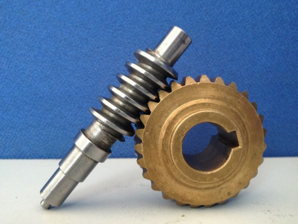

    蜗杆轴水平(与手柄的轴平行),蜗轮的轴也是水平,垂直于蜗杆轴,将齿轮固定连接于蜗轮轴
上,齿轮和齿条配合。
这样满足了自锁,不至于工作台随意的落下发生事故;又利用手柄带动蜗杆,蜗杆驱动蜗轮,蜗轮
轴转动的同时带动齿轮沿齿条上下移动。
蜗轮蜗杆驱动,蜗轮和齿轮固定在同一个轴上

蜗轮蜗杆
发表于 2017-5-3 22:31:11 | 显示全部楼层
利用了蜗轮蜗杆的反向自锁
