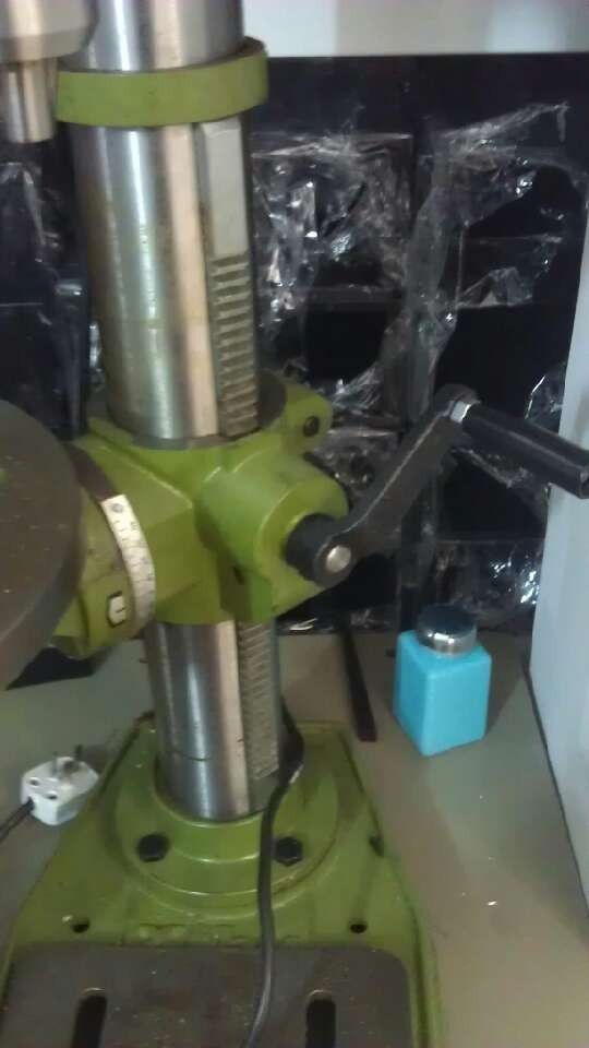

求台钻升降结构的原理、齿轮齿条配合,我不是很懂。
发表于 2013-5-2 11:47:56 | 显示全部楼层 |阅读模式
如图,台钻升降,摇动摇杆即可上下移动,有负载也很省力,求大神告诉我里面是齿条齿轮是怎么配合的
台钻升降
台钻升降
发表于 2013-5-2 12:08:16 | 显示全部楼层
在传动件应该有个锥齿轮。
发表于 2013-5-2 12:42:48 | 显示全部楼层

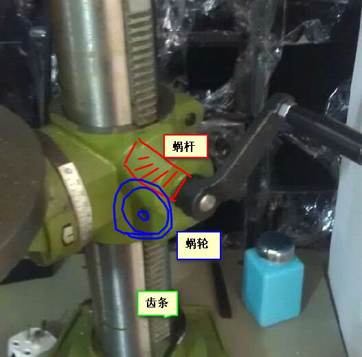

很明显是涡轮蜗杆,涡轮再带动同轴齿轮传递到齿条上。否则哪儿来的自锁

发表于 2013-5-2 19:03:04 | 显示全部楼层
楼上说得没错应该是蜗杆涡轮

我想你是理解不了那个中间传动方向的改变吧!
发表于 2014-11-3 22:13:15 | 显示全部楼层
大概就是这个原理
发表于 2014-11-3 23:07:53 | 显示全部楼层
very0717 发表于 2014-11-3 22:13
大概就是这个原理
知道的,CAD画个简图,大家都能看得懂。你这么随便的画画,不明白的还是不明白。
