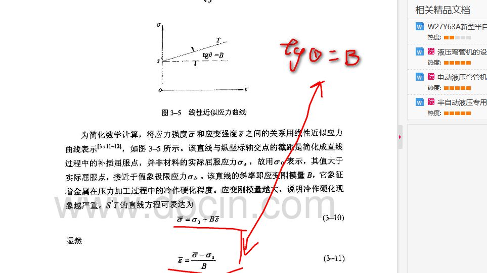

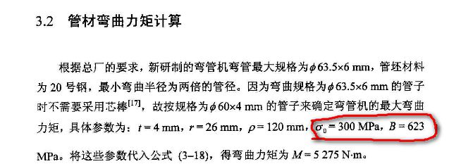

我找到了一个论文,B上面所写的不是碳素钢弹性模量的规格,插补屈服应力也不是20钢的屈服应力的规格,求高手解答

探索号QM 发表于 2013-5-2 08:16
推荐公式:M = (k1+k0/4Rx)Wσs
其中:k1=1.275(D-2t)/(D-3t),  Rx=ρ/D,  W=π(D⁴-d⁴)/(32D) ...
这个是管材,那型材怎算?
