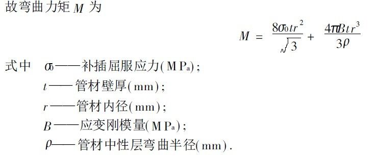

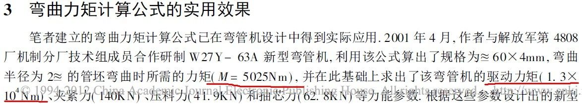

做 关于电动弯管机的设计 找到个弯材弯曲力矩的的计算公式 但是对其中两个参数 不是很明白,1,B ——应变刚模量 是指弯材的抗拉强度吗? 2补插屈服应力是指弯材的 屈服强度吗 ?最后还有个问题是 知道了弯材弯曲力矩怎么计算弯管机驱动力矩 ?

应变钢模量,应该就是弹性模量。对于非剪切非拉伸屈服场合,多数是用的弹性模量。

发表于 2013-5-2 08:16:33 | 显示全部楼层
推荐公式:M = (k1+k0/4Rx)Wσs
其中:k1=1.275(D-2t)/(D-3t),  Rx=ρ/D,  W=π(D⁴-d⁴)/(32D)
K0------材料相对强度系数;σs------材料屈服限(MPa);D------管材外径(mm)……
这公式应该可以在1982年版的机械工程手册第19篇里面。

 楼主| 发表于 2013-5-2 18:57:48 | 显示全部楼层
其中:k1=1.275(D-2t)/(D-3t),  Rx=ρ/D,  W=π(D⁴-d⁴)/(32D) ...
谢谢啦 ,,还想问个问题 就是经验公式中 ρ是指管材中性层的曲率半径 ,还是指管材弯曲半径,我在百度文库中找到个设计,这里 ρ是指的管材的弯曲半径,不晓得对不对http://wenku.baidu.com/view/a7266d244b35eefdc8d333fc.html 十分感谢哈
