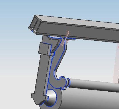

下面的模型我已经导入到ANSYS了,不知道怎么划分网格?? QQ截图20130424212533.jpg QQ截图20130424212607.jpg QQ截图20130424212637.jpg QQ截图20130425101521.jpg

零件几何尺寸相差这么大,当然不好划分了。要做网格控制

你没搞清楚分析内容啊……是机架还是滚筒或者其它部件?这个是静力分析,要简化出单个零件!/ R, v# r  V; q$ Z$ w# x
整体的用ADAMS
& |7 e) Z7 F& T! X- H* d你真要整个做,就把这个整体切开来划分网格,不过没什么意义,只能说是可以得到一个结果,而且32位pc很难处理。3 Q. ]+ @0 N: k- \6 u0 L

主要是对机架的静力分析看看他的变形,这个是我的毕业设计课题,名字是镀锌线沉没辊支架静力分析,是不是不画辊子只画支架,还有你说的简化出单个零件是什么意思?把支架拆开?谢谢!

$ O+ U- C7 E( q% X4 Z只要取你需要分析的那部分即可,然后确定加载条件和边界条件。你引入的内容越多,误差越大,分析越难

我分析的就是整个机架啊,包括吊臂,如果把辊子去掉还是很复杂啊,老师说那个肋板和加强板都不能去,影响刚度啊。。。

独立出来单独做分析,但是力的加载和边界条件是你自己计算后施加的; 实在不行,取一半模型就可以了,你这是对称模型,施加对称约束;  发表于 2013-4-25 21:38
