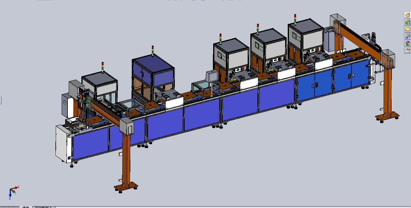

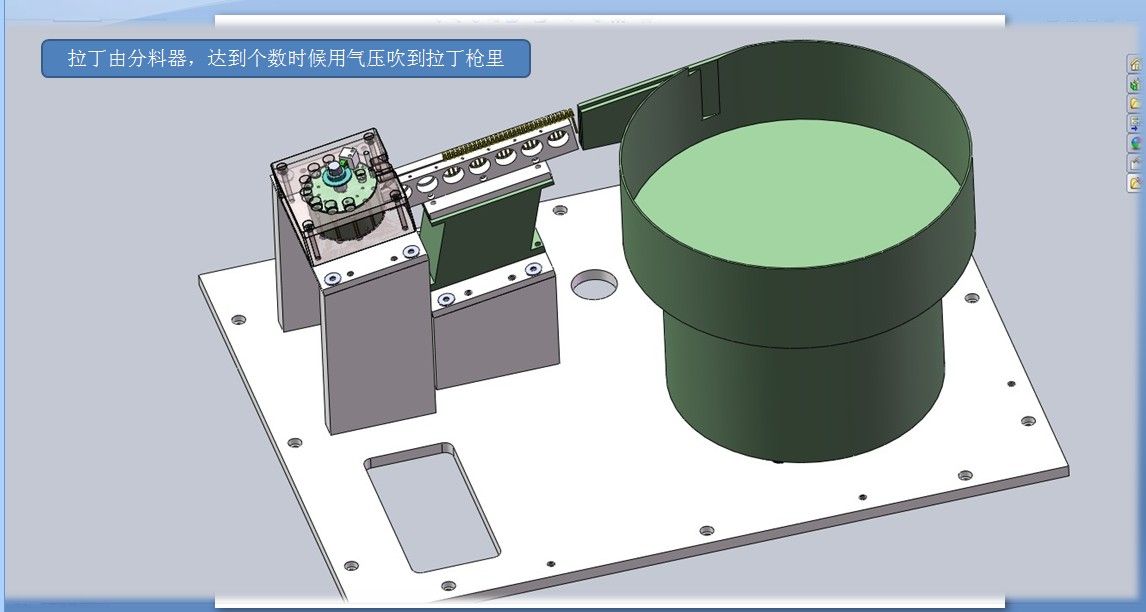

请求大家帮忙看看拉丁分料机构是否还有更好的方法,因为目前拉丁来料变形比较严重在分度盘里易卡。
