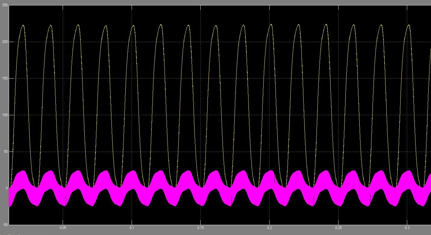

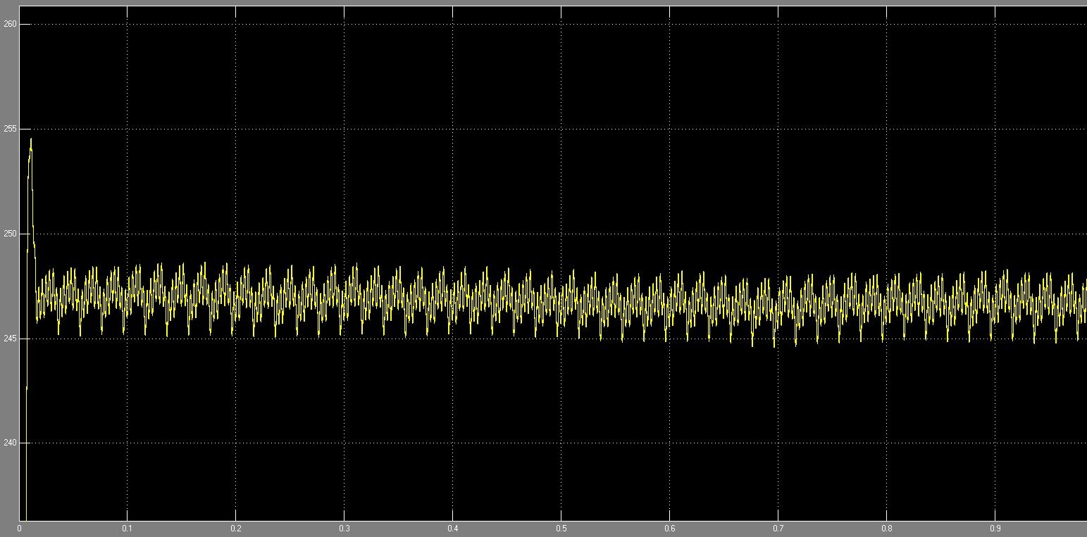

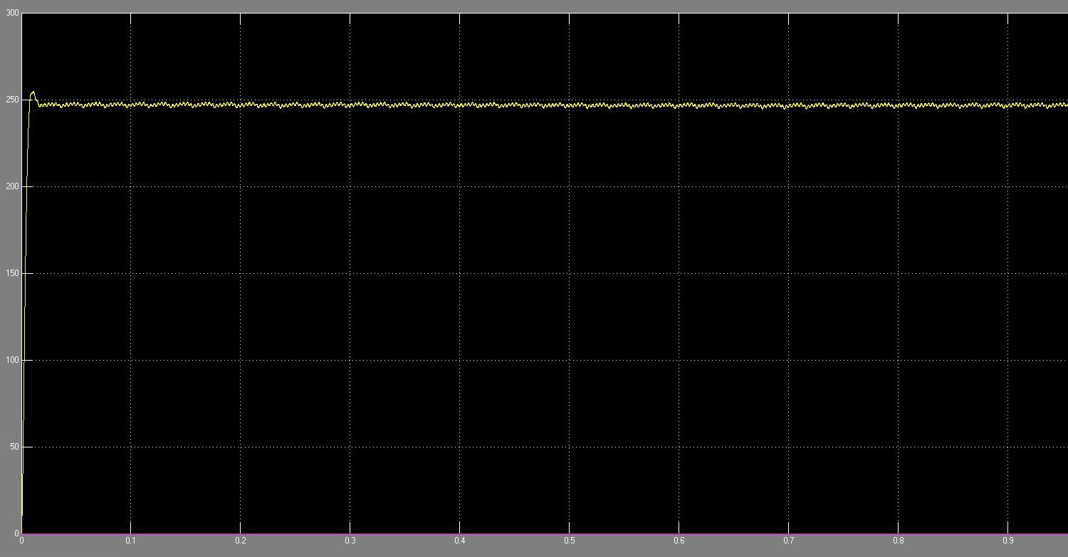

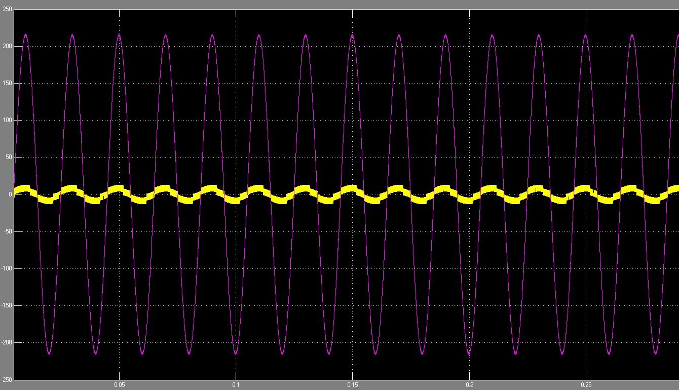

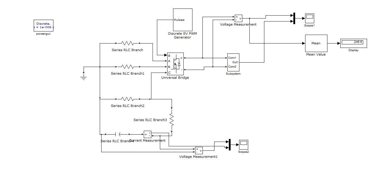

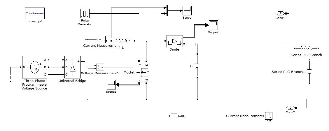

发表于 2013-4-20 23:01:57 | 显示全部楼层 |阅读模式
最近在做一个风力机的简单设计(使用的是MATLAB下的Simulink仿真模块),分为两部分,一部分是同步电机的三相交流电转成直流电并升压,还有一部分是将直流电逆变为三相交流电。我把两部分分开做时,每一部分的仿真结果都很理想,但是一把两部分连接起来后,逆变输出的电压波型就不对了,不知道哪里出问题了,求教各位大大了!我不知道是不是因为用的直流电压不同造成的(因为我单独做逆变的时候使用理想直流电源来代替前面的直流电),但我又觉得前面出来的直流电的纹波很小了,只有0.05V左右(没有上图),真心不知哪里出问题了。。3 S' P1 h3 W$ P- T/ R9 b# z

第一部分升压后出来的直流电
第一部分升压后出来的直流电
将直流电垂直轴放大,有些纹波
将直流电垂直轴放大,有些纹波
两部分连接后的电压和电流图,黄色为电压,可以看出不是交流电,很奇怪
两部分连接后的电路仿真图
两部分连接后的电路仿真图
那个subsystem里面的电路,也就是转直流的升压电路,为了方便把它打包了
这个是单独做逆变时的输出电压和电流,结果很理想(不过使用理想直流电压源做的)

胡侃两句,呵呵,非专业人士看法。
6 W- e" J8 K1 I4 m+ p如果我没记错,二极管、三极管滤波整形都存在反向漏电。而原则上我们计算或者分析的时候均忽略了这些。2 S9 F" p. z. }; u" Y
因此,在二极管、三极管的变频整形电路里,实际上的交变直所得到的波形不是真正的直流,也就是楼主图中的细微颤波。而如果这个波形被升压放大,然后逆变,很可能出现楼主的这个结果。7 i) x* S% A. n9 Z  j: _! k; J
我这里没有解决办法。呵呵,电子学已经扔光了

哈哈 最后还是实验老师帮忙解决了 只要把升压电路中后面的滤波环节去掉,然后把逆变电路中的接地端去掉即可

看样子好像是参考点选取的问题啊
 楼主| 发表于 2013-4-22 22:31:30 | 显示全部楼层
baikenor 发表于 2013-4-22 17:54 ! I, V+ V+ j- |2 a7 h  G
看样子好像是参考点选取的问题啊
4 q8 S( U4 S! `; W: A
怎么说?
是啊  发表于 2013-4-23 12:07
好像整个波形上移到坐标轴以上了啊  发表于 2013-4-23 00:33
