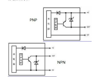

请问可以用做信号输入吗?我用了一个PNP型传感器接入三菱PLC可编程控制器上,传感器上面的灯亮,但PLC上面的信号不亮,这是什么原因?请高手指教,谢谢!

三菱的PLC是日系PLC,你的传感器选错了,PLC数字量输入模块一般可分为两类:一类的公共输入端为电源0V,电流从输入模块流出(日本模式),此时,一定要选用NPN型接近开关;另一类的公共输入端为电源正端,电流流入输入模块,即阱式输入(欧洲模式),此时,一定要选用PNP型接近开关。千万不要选错了。

 楼主| 发表于 2013-4-20 15:25:05 | 显示全部楼层
谢谢大侠,我用的PNP型传感器是电机上自带的,现在换了NPN型的

现在的PLC输入,大都是双向发光管,光电隔离,要看你怎么接的线,从电位知道电流的流向。而 PNP  NPN记住一点 就是从P到N 才能流过电流,这就是正向。反之不通。只有正向电位才能使串联的PLC输入点接通。

( N& W- w, l* {你说的我不是很清楚,可能是刚接触这个,不怎么懂,我现在三菱PLC输入公共端是0V,输出公共端是24V,电源是用交流220V的电源,PNP型传感器是电机上面自带的,其他都是NPN型传感器,信号接入后,NPN型传感器正常,但PNP型传感器灯会亮,就是PLC上的对应得的灯不亮,有什么最简单的办法就是不换传感器可以让它正常工作?
