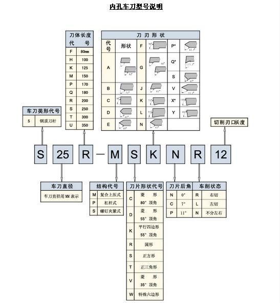

给位大侠。我现在工作的地方因为是新买的机床 所以刀具很少 现在需要刀杆的型号上报给公司领导,然后购置一些刀杆。但是不知道刀杆的型号。哪位朋友可以告诉我内孔刀刀杆的一些型号和参数。最好是有图片对照可以让我选择。目前是因为在车一批不锈钢件。内孔为18和24的台阶孔,孔的长度为18和27.以此工件的尺寸来配置刀杆。。。/ ~( k' y* w" }) J4 o

发表于 2013-4-19 21:28:27 | 显示全部楼层
  O) p3 v7 z% K这个是内孔刀杆的编号规则。$ h9 F. J( e6 w, H( E( C" C; S
至于刀杆选择,给你个山特的网站,自己去找具体型号。车刀是ISO标准的,型号都是一样的。, a- q$ F8 S& H
http://www.coroguide.com/
