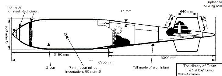

3 _, A' X% `: t" I为了使炸弹尽快形成战斗力,同时考虑到兰开斯特轰炸机的携载能力,沃利斯率先展开了 6 吨级地震炸弹——“高脚杯”的研发。  高脚杯炸弹的自重达到了惊人的 5,443 千克,带尾翼长 6.4 米,最大直径 0.965 米,长度和直径之比达到了 6.67,既有利于减小空气阻力、提高降落速度,又能加大对目标单位面积上的压力。内部填充 2,359 千克的铝末混合-D1 炸药,占炸弹总重的 41%。由于掺入了铝末,炸药燃烧更充分、剧烈,爆炸脉冲持续时间更长,威力超过同等重量的 TNT 炸药的 50%。生产时,铝末混合-D1 炸药在熔化成浆后,被工人小心翼翼地倾倒入倒立的弹壳内部。

巴恩斯 沃利斯为高脚杯设计了一副修长纤细的流线型身材,由于弹体外形酷似一只高高的酒杯,因而得名“高脚杯”。高脚杯可以在时速 270 千米的条件下从 5,500 米高空投下,到达地表时速度超过 1,210 千米/小时,可穿透 5 米厚的混凝土层,产生直径 30 米、深 24 米的弹坑。但过高的速度也产生了不少棘手的麻烦。首先,高速度会产生巨大的撞击能量,剧烈的撞击会导致弹体变形、引信失效、或过早爆炸。为了解决这个问题,巴恩斯 沃利斯为高脚杯戴了一顶坚硬的“铠甲”——一副坚硬的强化钢外壳,炸弹壳头部还设计有一个经过特别强化的钢锥,头锥处的厚度超过 10 厘米。这样就保证了高脚杯的穿透力;其次,实验中发现,高脚杯在下降过程中难以保持稳定,总是会莫名其妙的“翻跟头”。经过分析,发现高脚杯在突破音障时会失去平衡。相应地,沃利斯把炸弹尾翼稍微扭曲 5°,加强了陀螺效应,使炸弹在下落过程中始终围绕中轴线旋转,既不会出现俯仰和偏转,还改善了了高脚杯的精确度。

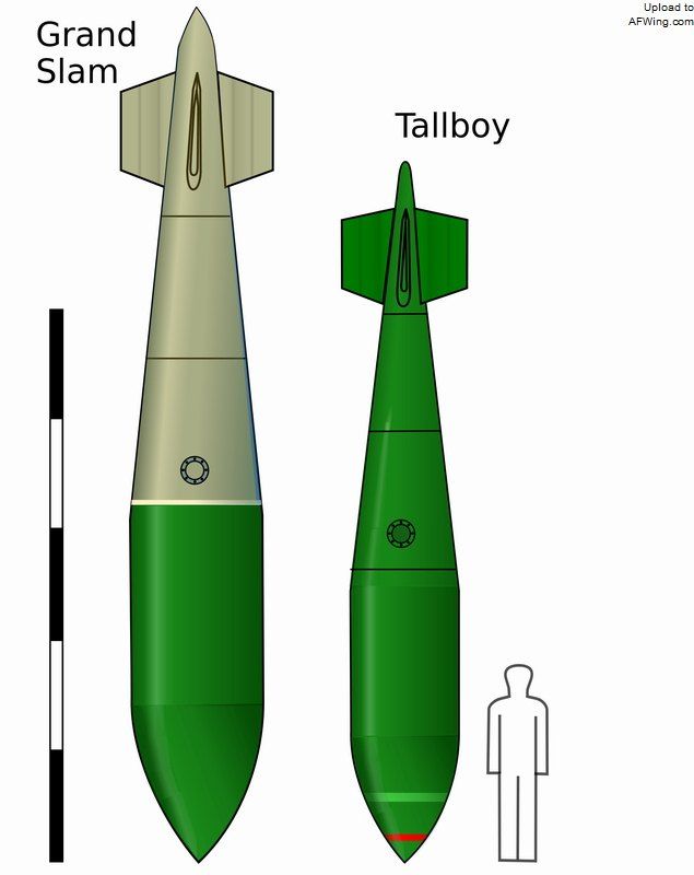

% Q/ g$ R# Y( z, k5 @( k( v& _高脚杯炸弹虽然空前,但它同巴恩斯 沃利斯心中梦想的 10 吨级巨型炸弹仍有不小差距。恰巧实战中发现,兰开斯特轰炸机有携带 10 吨级炸弹的潜力。于是沃利斯展开了 10 吨级别炸弹的研制。新的炸弹被命名为“大满贯”(grand slam bomb,又名巨响)。
' _0 w1 a! I8 h" w% W1 a

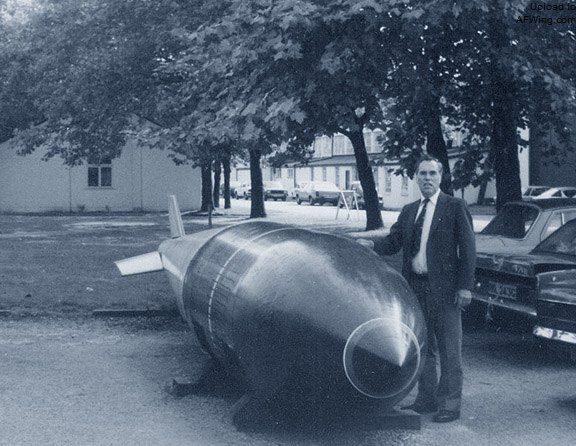

  1943 年 7 月,巴恩斯 沃利斯开始了高脚杯之后的下一代地震炸弹的研制。大满贯结构几乎和高脚杯完全相同,但重量却达到了 10,000 千克(22,000 磅),几乎是高脚杯的两倍。大满贯带尾翼长高 8.08 米,直径 1.17 米,头部由加强弹锥保护。炸弹的总体色调为暗绿色或灰色,尾部为金属原色。头锥处涂了一个很细的红圈和一个较宽的绿圈,铝圈上用钢印标注了“高能爆炸物-D1”,表示内部填充了 4,144 千克铝末混合-D1 高爆炸药。大满贯对土壤层的贯穿力为 40 米,对混凝土层的侵彻深度可达 6 米。它是核武器出现之前,人类制造过的最大的爆炸物,也是迄今为止投入实战的最大爆炸物。

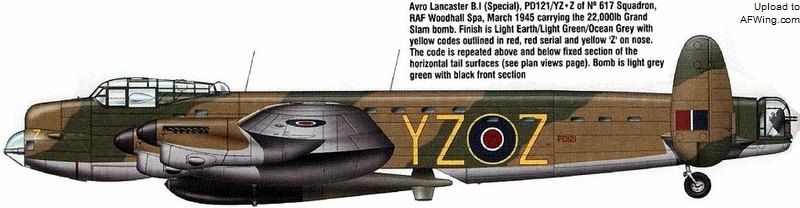

为了携带大满贯,兰开斯特被适应性改装,飞机背部、机头的炮塔被移除,部分装甲也被拆除,机腹炸弹舱门被取消,只在腹部凹进一个巨大的区域以悬挂炸弹,挂弹架进行了特别加固,同时还换装了马力更强劲的“梅林-24”发动机。改装后的型号为兰开斯特 B.I 特殊型,主要由精锐的 617 轰炸机中队使用。改装后的兰开斯特看起来光秃秃的,被飞行员们笑称为“糖块”。从高空投下后,大满贯会在下降的末端逼近音速——330 米/秒,并以近乎 90° 的角度撕开地表、侵入建筑物地基,随后爆炸并形成巨大的空腔。
