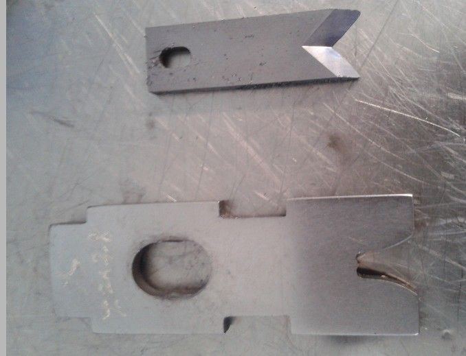

刀片.jpg 像这种刀具(下方牙口带弧度的)怎么去修边或者抛光,最小宽度只有2MM,能请各位前辈推荐一款经济实惠的工具吗?

发表于 2013-4-3 20:54:17 | 显示全部楼层
没修的价值,换新的吧

先端部镀钛,会耐磨,可以延长使用时间。

我们给日本企业供货的这种刀片,还有进行TD处理的,TD处理后抛光,特别耐磨。

什么是TD处理?那你新的是怎么加工出来的?这个也许用磨头可以修,精度要求怎么样,量怎么样,才好确定哪种办法可以修,

" _  l1 C0 c$ p3 ]8 _# q" aTD模具表面超硬化处理技术,采用金属碳化物扩散覆层TD(Thermal Diffusion Carbide Coating Process)原理,是在一定的处理温度下将工件至于硼砂熔盐及其特种介质中,通过特种熔盐中的金属原子和工件中的碳、氮原子产生化学反应,扩散在工件表面而形成一层几微米至二十余微米的钒、铌、铬、钛的等金属碳化层。2 h; i7 t( G) B
新的是成型磨床加工的。
; T9 f9 R; }3 I/ Y) n$ E  V- P刃口处可以再研磨来修理。+ d1 f* n7 V+ J, Z& q( l
弧度处只有靠手工抛光修理了。/ ?5 c+ M* J! B1 ?- t& r0 L9 Y( t

有经过你所说的TD处理,但是我觉得还是不能满足我现在需求的表面耐磨需求,请问还有更好耐磨处理方法吗?) U( i" u3 a5 J! T5 ?  P$ i

) y% B0 s  V6 ^% o5 a目前,我们这里的对应方法是镀钛或TD处理,其他的方法还没有用过,没有使用经验。
1 ]2 Y$ s3 ?* h7 n不过,现在市场上的表面处理特别多,如“类钻石涂层”等,你也可以试试。但是,你也要核算一下涂层成本,如果涂层价格太高的话,还不如换新的用。
