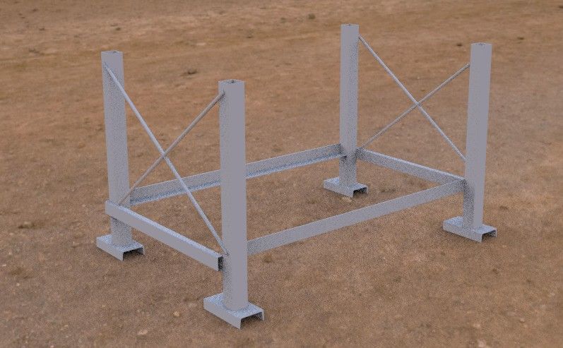

装曲轴毛坯的铁筐都是日本的!

估计是材料问题,机构设计不是难点,焊接应该问题不大,焊管的材料良莠不齐,需要挑选好的可以试制一下。

这筐不就是我们公司车间的那个筐,生产厂长让车间焊的,当时没觉得有什么技术含量,现在才知道,秒了国内。跟你那个有点不一样,四个脚用槽钢做的,可以摞起来。
其实是你们公司的工程师想的太多了,左一道型材右一道型材,有什么用,这毛坯堆真要倒了,你这筐能稳定不倒吗?所以日本人干脆前后不加型材,就这么秃着,加这两条细钢棒,就是拦着毛坯不顺着坡滑下来就行。

这个设计很简单,没什么可说的,材料问题,焊接问题

国内设计这样的框架,都是跟着感觉走的。没有力学分析,含有做的比较安全。
