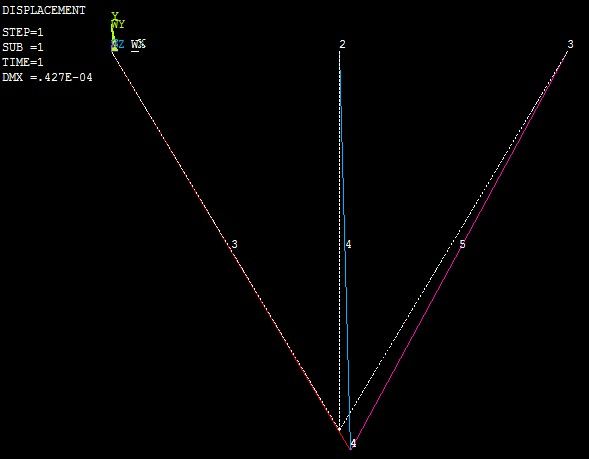

买了本《ansys工程应用精华60例》(第四版),刚才看了下,感觉不错。对于我这样的新手,计划每天两例(时间有限,目前主要目标是机械方面,加工工艺、结构等),五一之前看完。每天要回顾下前面的,还要解决遇到的问题,毕竟书只是教你用软件。
$ E. ]' ?# q) C4 P0 G2 Q1 G. g/ I/ [+ B$ u
关于力学,有限元方面的理论基本没提,顺便可以回顾下材料力学、理论力学等,用ansys求解材料力学、理论力学真的不错,有限元的理论比较欠缺,学校是学过,都是理论,分析过简单的梁和实体,用matlab编程,基本忘了。目前只想用ansys解决基本求解,有限元方面也只是可以看看哪里应力大。& Z5 Z3 G; Y( E. x* l0 k
" ]$ I, M4 z+ l. B2 U
图片是刚才做的个桁架(上面三点1,2,3铰支,下面点4向下加载),两边的的杆材料选择不同,变形向刚度大的一方偏斜,书上的练习题是“让中间的为铜,两边的杆为钢或者三杆都为钢比较一下”,结果三个杆都为钢时变形小。
" H0 Y7 a8 ?* y; _3 a$ @* ^, K6 X9 i4 `
今天学会了为不同单元定义不同材料,不错。后来就想把两边的材料弄成不一样,结果会是啥样呢?很明显,大家都知道,但是能用图片表示出来,还是很兴奋的。也验证了为不同单元定义不同材料的方法正确,网络上的都是说在网络划分时弄材料,我这个不用划分,直接建立4个节点,然后通过建立单元,约束加载,求解。
