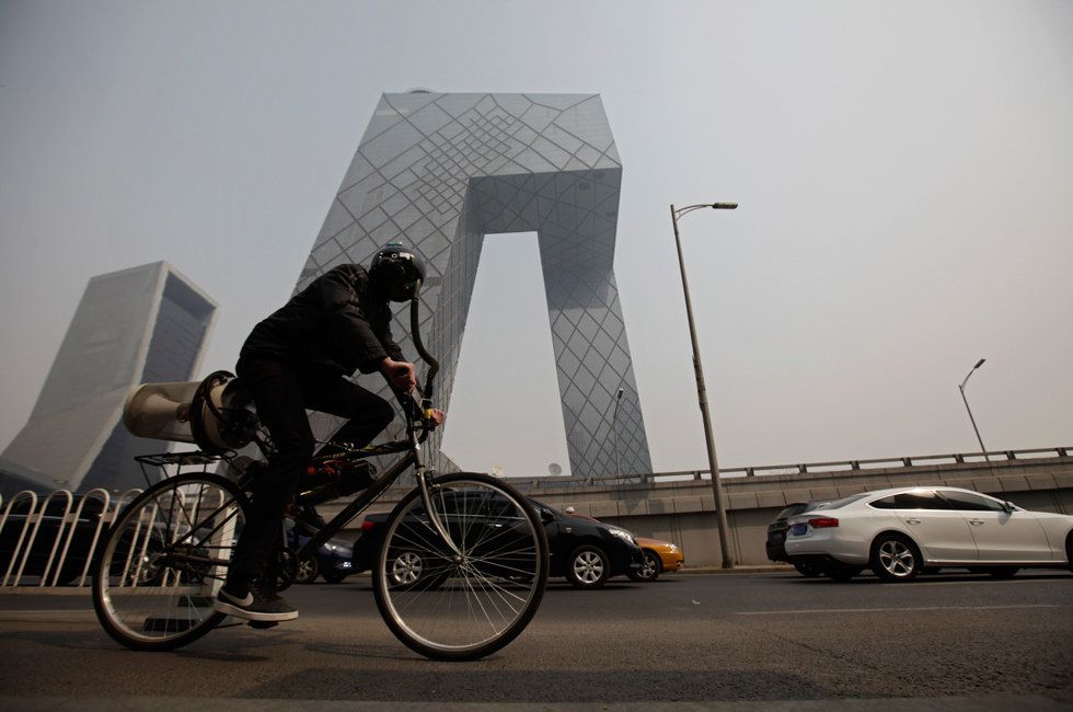

( O, |. F0 H' o- S' R3月26日,北京,英国艺术家麦特-霍普骑着他自制的“会呼吸的自行车”行进在东三环央视新台址附近。+ N9 C- {" C& Y0 q- q+ Y  _9 U
麦特-霍普2007年移居到北京,从事艺术创作,近年来不断恶化的空气质量,让他萌生制造一辆带有空气滤化功能的自行车。
4 x: V0 l1 {& k0 x这辆名为“会呼吸的自行车”,将一个废弃的宜家垃圾桶安装在后座,通过轮式动力发电机和过滤系统连结到战斗机飞行员呼吸面具和摩托车头盔上,当踩动踏板时,发电机开始发电供给过滤器,过滤器发生正电荷除去灰尘,带负电荷的金属就吸住雾霾中的微粒。
+ T$ e7 w8 ]  L0 c+ x! [霍普说,“除了自行车是买的,其他的造价非常低,都是用艺术工作室的废弃‘垃圾’组装而成的。”

哈哈,鬼子的噱头,这类东西在哪里都有,
' \$ R* F4 L1 g: D' Y/ ?" w. ]! a3 S/ [' M3 ?# i9 j2 u
举个例子,70年代人力自行车飞机横渡英吉利海峡,就是一个例子,按哥们儿是赛车手,起飞功率有1100瓦,平飞维持功率在350-500瓦,这对常人没有价值,+ R* y8 h( N# T4 a. A
1 {+ e! \' s/ W! M" y科学,是数据,& B: z% \: z* H% g$ E! v6 V
  j$ Z5 e$ E! X* R
粗效过滤器,只档大颗粒,对PM10完全无效,中效过滤,过滤一部分PM10,对PM2.5 完全无效,2 n( D, B2 {( X4 W6 t; {5 g
( ?! O" @- M' `6 E& @, Y
高效过滤器,也只对一部分PM2.5 有效,不是全部,
3 ^5 E2 V! J% `! N! H, G0 y6 ]' f  @. T" O/ W: T* O$ O0 Q
当三个部分全加入以后,阻力非常大的,风压很大,小功率完全没有效能,这不是常人的功率可以解决的问题,
& b  f5 x( M) A. |4 w
; K% r+ ?+ L, p) V$ a作为‘玩’无可厚非,但作为检测,我觉得那家伙完全失效了,
6 }# k5 ?5 N! H$ |+ @
( K! l7 V' p/ v* S- l我玩过一个电子组装厂的全套除尘净化系统,2001年夏天施工的,在北京南郊,全套计算我都保留着,我自己做的,完全的手算稿,哈哈

噱头要有数据支撑,我给‘大款爷’家里做全套净化系统,那功率很大的,在车里也作过,达到规定值,功率也很大的,光用车辆的电瓶都带不动,必须要烧油,并且过滤系统寿命都很短,两个月就要换风口过滤器,  发表于 2013-3-28 14:23
