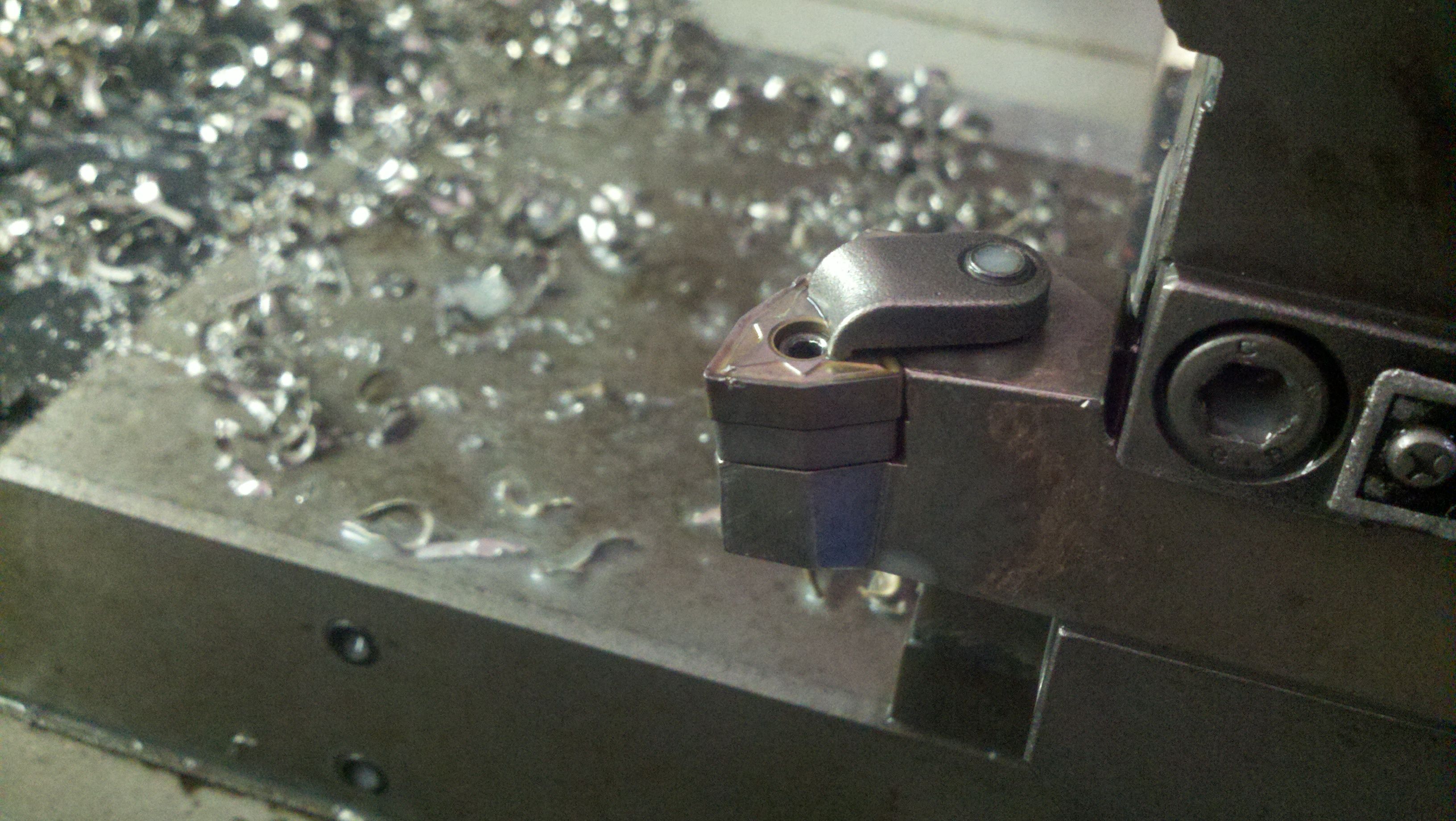

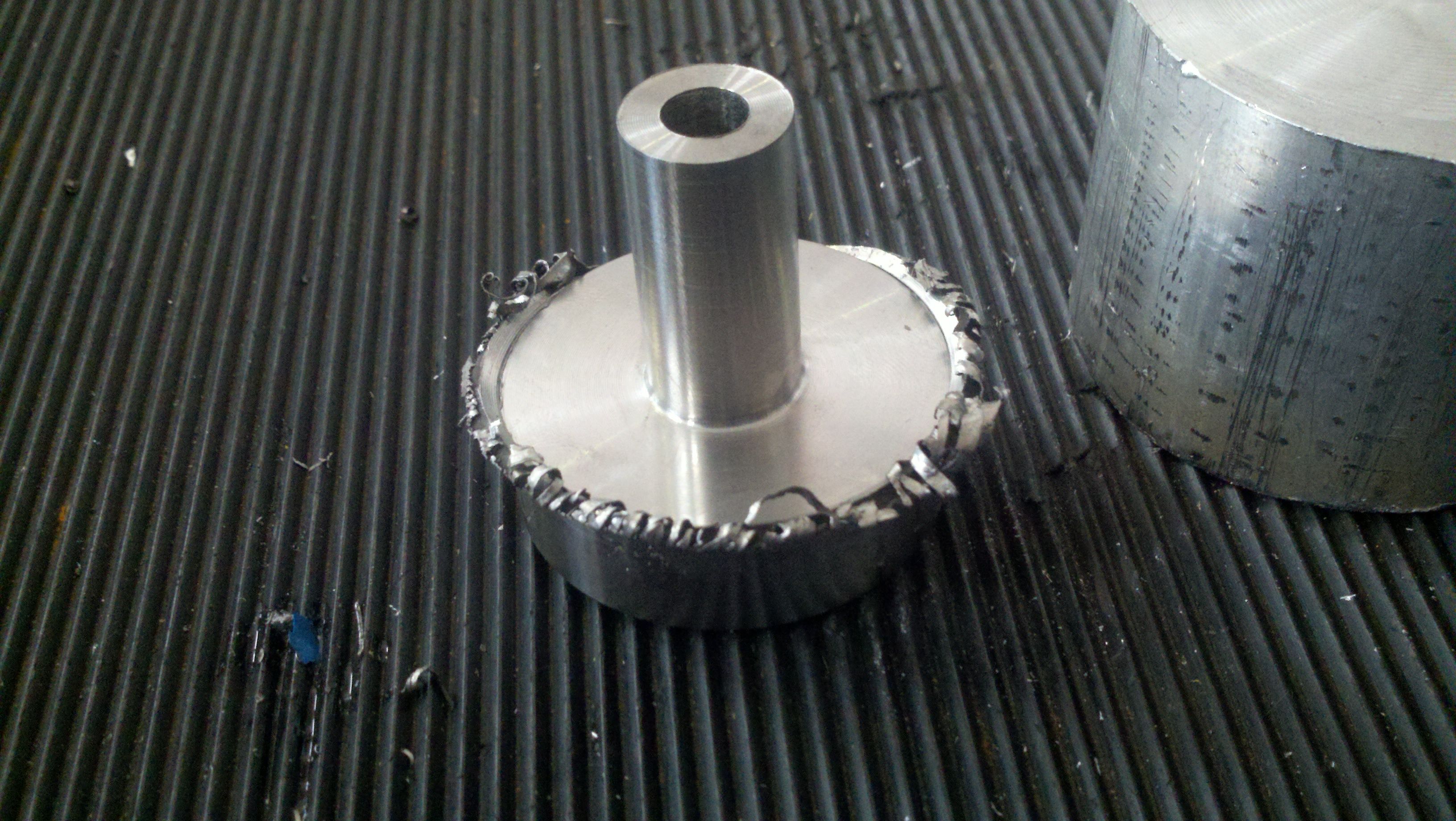

 楼主| 发表于 2013-3-28 19:59:49 | 显示全部楼层
這次是參數調整以後的的圖片,又做壞兩個刀頭,前一個大概作了30個,後一個做了15個又不行了  j& m" j1 ^1 ?+ M# B6 n$ j3 R

看切屑,感觉是f大了,减f,加大切深,3~5mm适当调整  发表于 2013-3-28 22:20
发表于 2013-3-28 21:01:44 | 显示全部楼层
选的刀片牌号不合适,K25MS适应加工铸件,你的加工的是不锈钢棒材,应选用牌号M类的刀片。就像用YT类的刀片加工铸件是不合适的一个道理。
是K25M,按2012年的樣本選的,加工不鏽鋼的  发表于 2013-3-28 21:54
