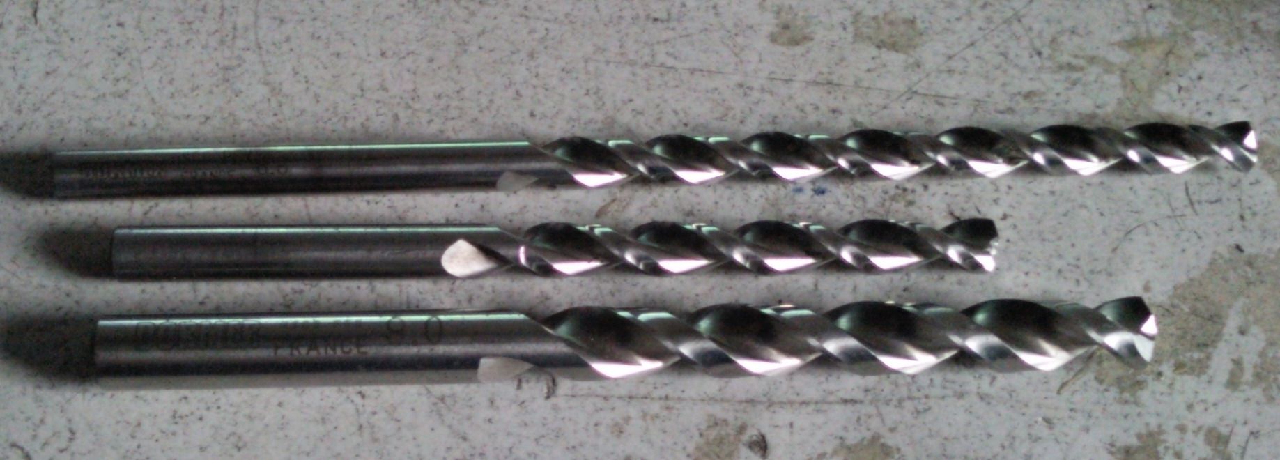

- |! C# H; U# `1 B% |& p SNC01075.jpg 这是高螺旋的深孔钻头,导程较短,有点市面上抛物线钻头的样子,但有接近出传统麻花钻的槽形。在机械加工领域孔深与直径之比大于5的孔一般可以算深孔了,那些大于10倍孔径的就是超深孔。这几根应该截断过了。是法国 DORMER牌的,材料应该是HSCO ,PFX是什么意思呢,也是材料名称吗,不太清楚。

一般超过10倍才算深孔的。浅孔钻都有5倍径的呢。多玛属于山特维克集团的,现在估计出的产品都打山特维克的标了。
发表于 2013-6-30 22:52:05 | 显示全部楼层
英国  多玛吧?
