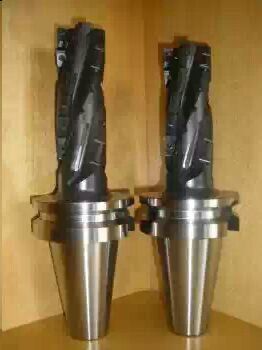

我经常要铣20毫米左右厚的钢板,但全是手工用乙炔火割下了来的,用高速钢立铣刀一下就用不了了而且速度又慢,就想买把玉米铣刀来铣,但不知普通铣床能否用的上,主轴柄是7:24。x6032铣床来自: Android客户端

明显可以用啊

应该是可以的   你可以用BT50的试试

普通铣床用bt50还是nt50来自: Android客户端
发表于 2013-3-22 19:43:41 | 显示全部楼层
刀柄不同的。普通铣床没记错的话应该是JT柄。

发表于 2013-3-23 09:22:26 | 显示全部楼层
玉米铣刀当然可以用,装在刀柄里的啊;你的刀柄才是和主轴联接的;
2 v1 ^5 y, R8 ?. }/ N但是,玉米铣刀一般用于粗加工,而且,不可能象你气割那样切很厚的,一般也就几毫米,我是指直径方向,不是指轴向,轴向切20毫米没问题。
