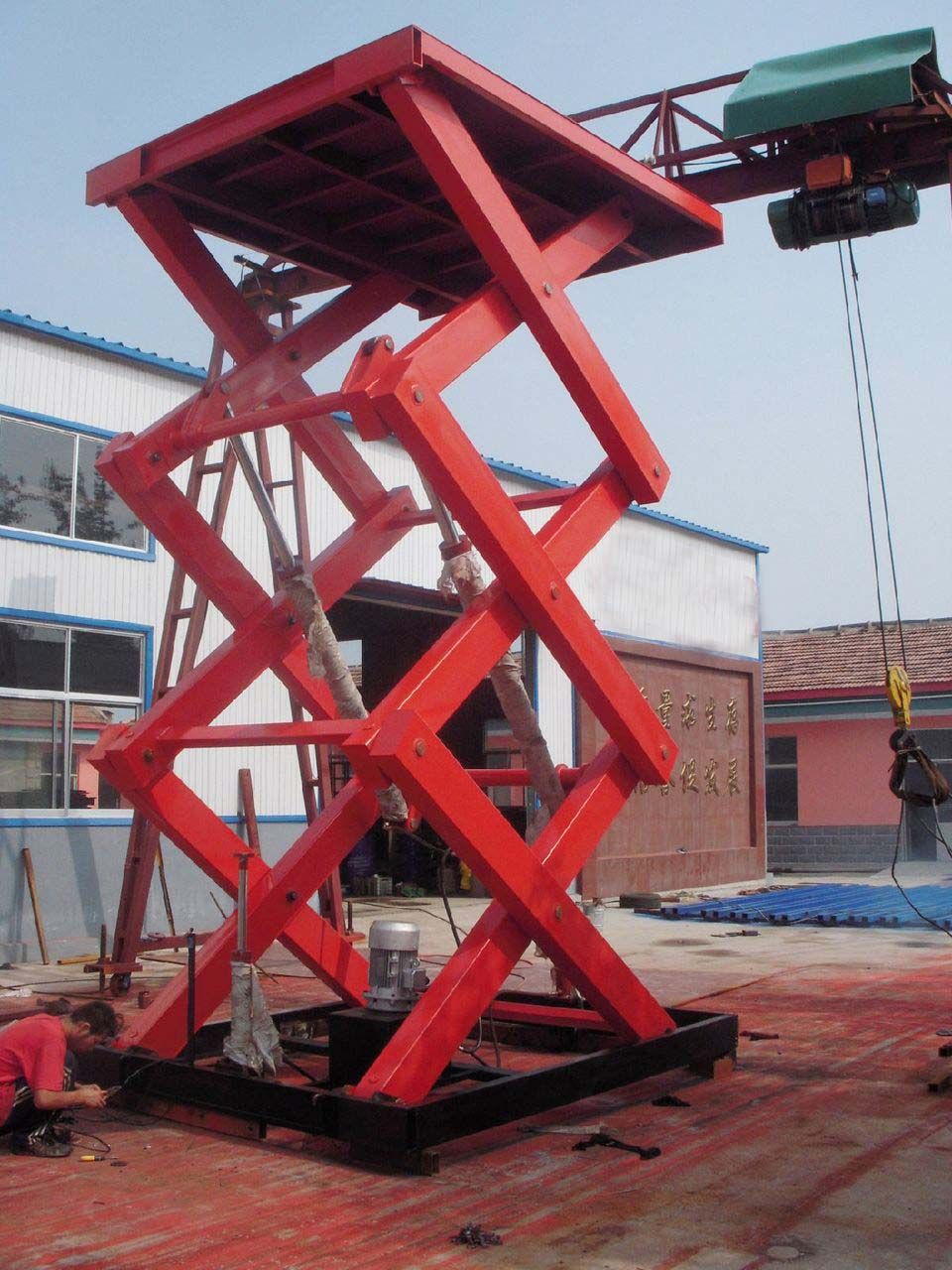

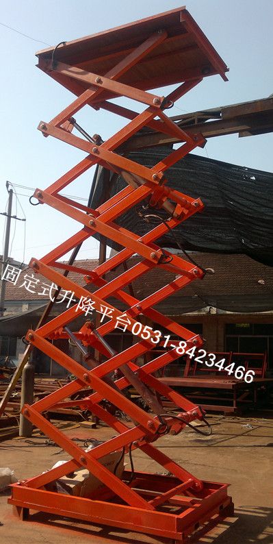

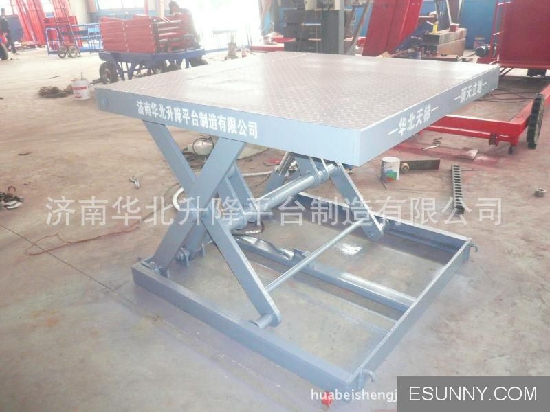

发表于 2013-4-2 10:51:05 | 显示全部楼层
剪叉式
剪叉式
剪叉式
剪叉式
剪叉式
剪叉式
