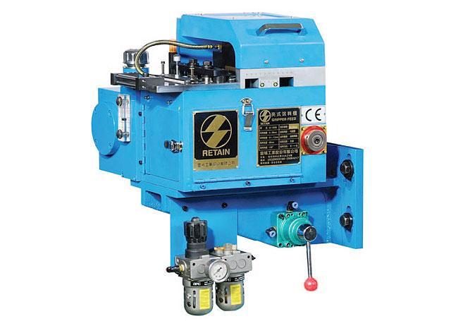

请教各位高人,冲床夹式送料机的原理是怎样的?关键是如何实现松夹的,希望能详细些!!网上没能找到。感激不尽!!!

常见型的夹式送料机的松夹实现是由曲柄摇杆机构带动凸轮动作。
原理不难理解,计算就有点麻烦,貌似是要用6连杆机构去算。
找部机器看还容易理解。是典型的知难行易之例子。

气压式自动送料机(空气自动送料机)
夹式送料机(Gripper feed)
凸轮式夹式送料机(cam Gripper feed)

那个东西我就玩过,叫做夹钳,也有叫做夹爪的。采用非常简单的杠杆结构,气缸驱动,也有使用液压驱动的。因为主要用来夹持板料,结合板料平面面积较大而厚度较小的特点,气缸行程无需太大,夹紧力一般50kgf上下。其实就跟个老虎钳差不多的个玩意儿。楼主若是想详细了解就加我QQ121052995  我十分愿意交流这些问题。

多谢,如果可以用气缸也就简单了。频率有点高怕电磁阀换向成问题。一般的气缸也受不了,好的老板又不给买。想搞纯机械式的。
