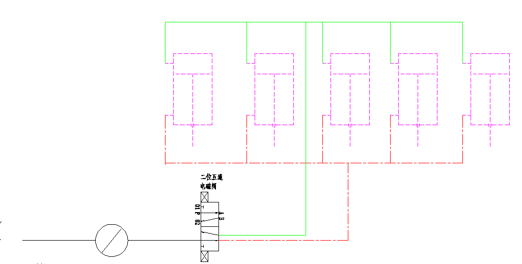

五个气缸并联,通过一个电磁阀控制,有没有什么隐患?
发表于 2013-3-18 11:07:48 | 显示全部楼层 |阅读模式
要求用一个电磁阀控制五个气缸,对同步要求不高。5 C( b; s* S% q# ?* s
问:电磁阀怎么选,及管路怎么配置?

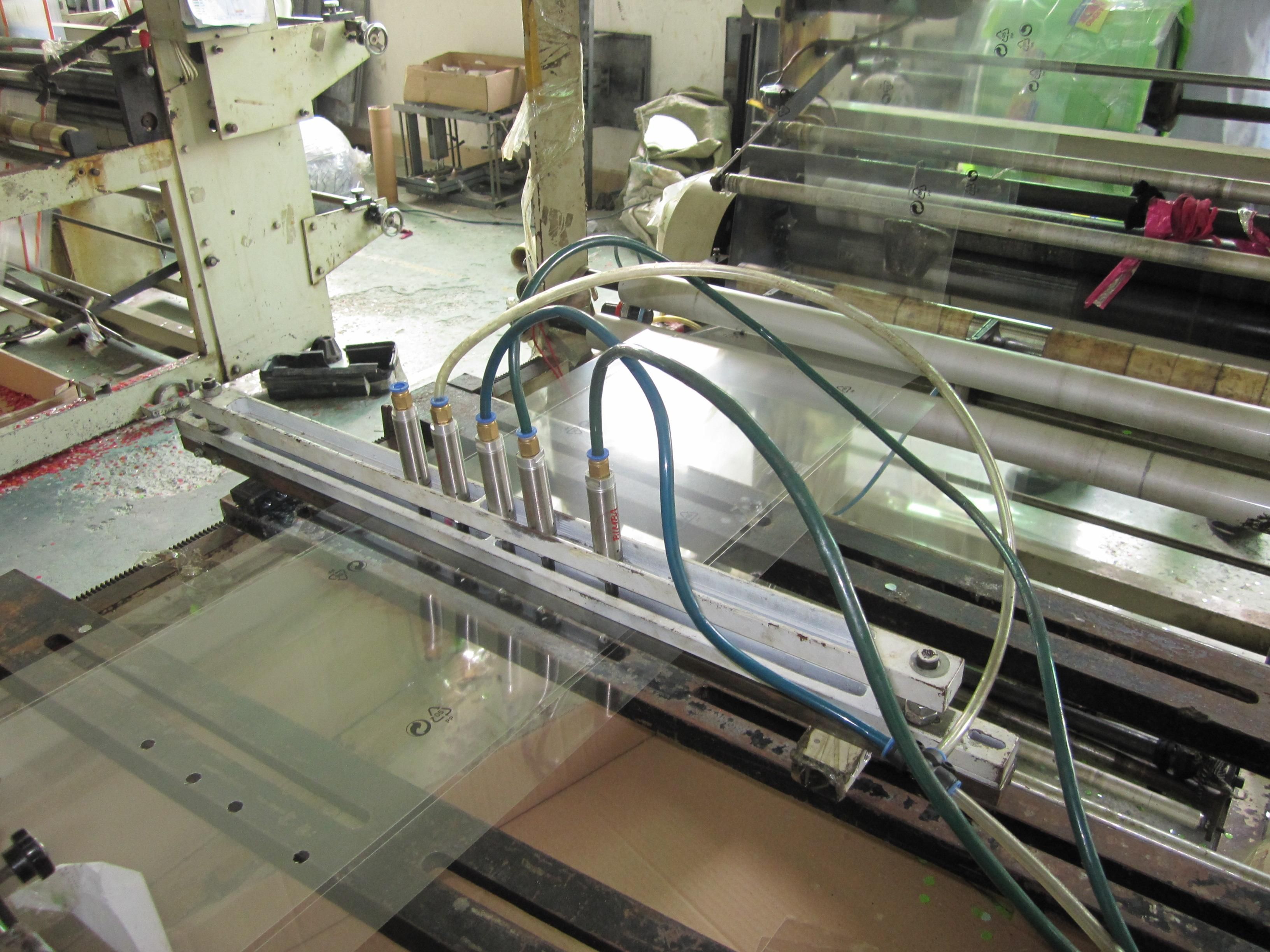

理论上控制好几个都可以的,图中的五条塑料薄膜冲孔气缸就使用一个大流量电磁阀控制。
% y! O: O# K; `6 I) K" l) C根据气缸容积、动作频率计算耗气量,然后选择合适流量电磁阀,当然,频率得跟得上。- {- p! q( I, k) Q5 n! `) A
