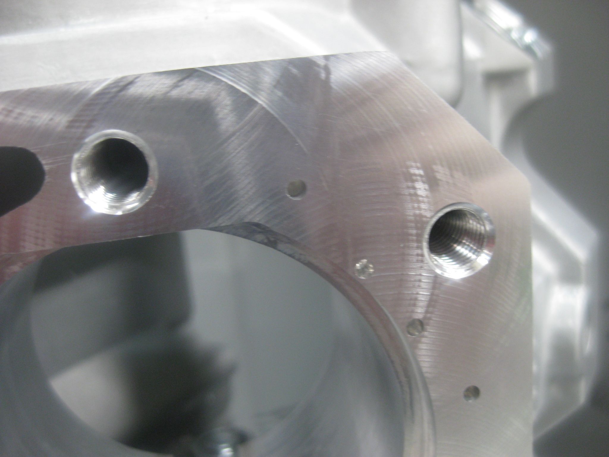

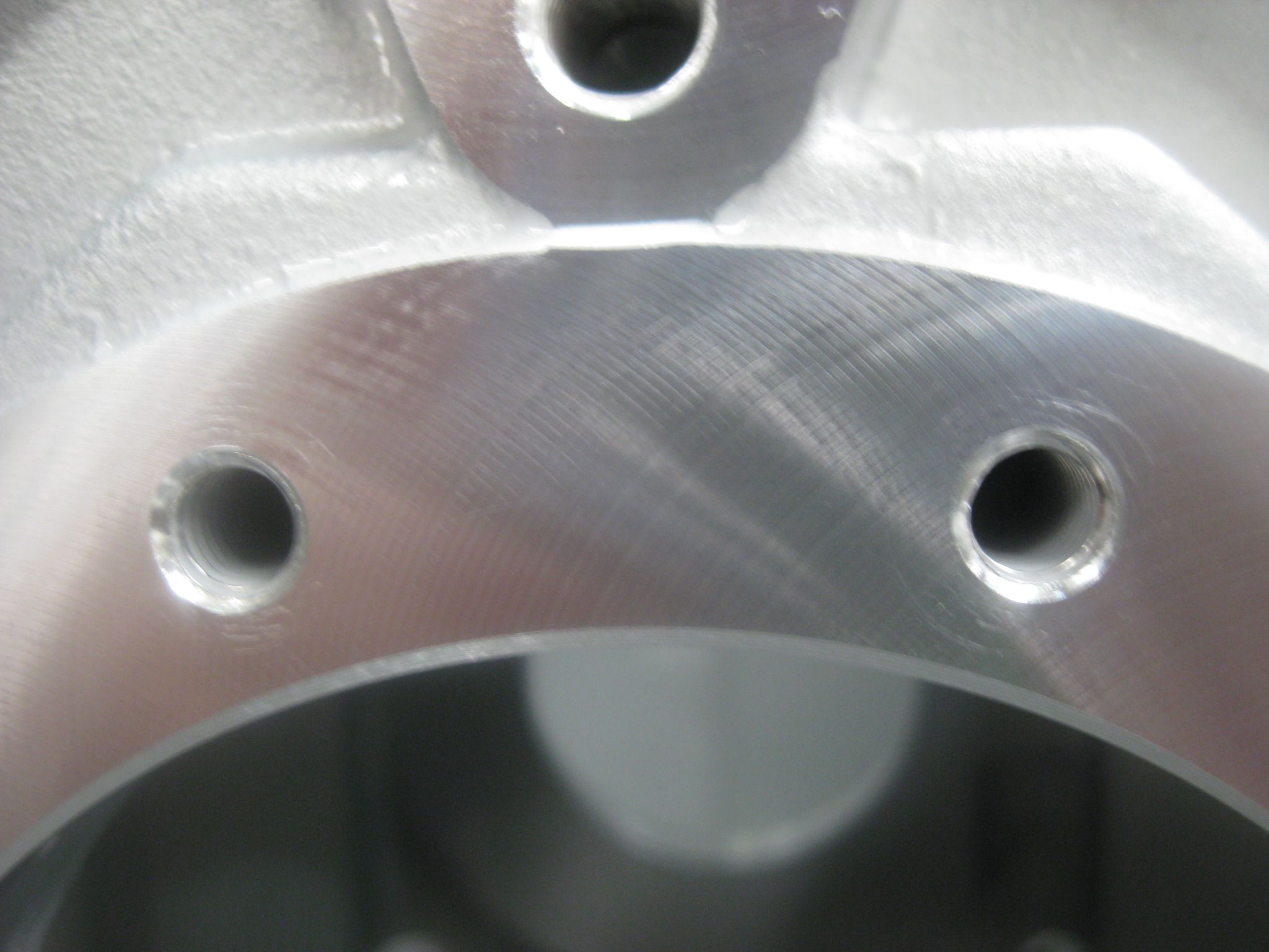

如附件两张图,前者fz=0.08后者fz=0.12,机床进口卧加,加工铝合金,面铣刀Z=8包括一个修光刃,刀片都是PCD。
# S  ?; J+ G$ i. u' w- P9 E两个面检测下来粗糙度Ra=0.5左右,都非常OK。我的问题是,工件表面肉眼看到的网纹到底是从何而来?为何还不规则,有些地方有,有些地方没有。请行家大师指导。
, A9 M6 s, l  c% k) Z
% ^0 x6 a0 B2 I6 Z我的想方法是:刀纹宽度=fz X 8,即刀纹宽度是修光刃的进给。但实际检测是,刀纹宽度=fz,这也是我不能理解的。

你的工装刚性怎样?看着像振刀啊。尤其是螺纹孔口。
0 B  I! R0 s  Y+ j& u修光刃刀片要高于普通刀片,而且那个刀座应该是可调的。进给=fz*普通刀片齿数。如果你一共装了8片刀片的吧,那去掉一片修光刃刀片,应该算0.08*7或者0.12*7。

如果是先铣面,再做螺纹孔那估计是震刀,工装刚性不够,如果是先做的螺纹孔 ,也有可能是断续切削引起的花纹。

应该是震刀纹

看觉得是震刀纹。
9 m& X; A/ N2 ]- E& E/ e" E- ~9 y可以最后精铣时用一般刀铣削,不用端面铣刀。铣刀头越多容易产生共振。

网纹的产生原理,你自己思考一下刀盘的运行轨迹就清楚了,把铣刀盘分成前后两部分,前面的刀片先切过某个地方,后面的刀片又切过那个地方,无数个圆相交,不就是网纹了吗。这就说明,铣刀盘的跳动很好,铣刀盘轴线与工件的垂直度非常好。局部纹路差,通常都是由于工件局部刚性差引起的。解决问题的思路就是减小切削力。* s' l  \8 ]7 m6 T% h9 M
解决办法:1,减少切削余量,如果你现在精铣的余量是0.5,你可以减少到0.15试试;2,设置合理的参数:线速度最高可以达到3000米/分,但前提是转速不要太高,比如,你机床最高转速是1万的话,铣刀最高转速最好别超过7000,因为电机加速和减速耗费时间;进给,Fz=0.1。(低硅铝)
发表于 2013-3-19 00:31:22 | 显示全部楼层
我们用专机铣削,只要将主轴头摆动一个很小的角度,就可以消除网纹,当然这只是从视觉上感觉好点,粗糙度并没有减小,而且摆动主轴头也有个缺点,就是铣出的面中凹

: x2 r6 [% _& ]2 _8 ^谢谢!我的理解是刀纹宽度等于每转进给,因为只有一个修光刃。但是为何实测刀纹宽度等于每齿进给呢??
