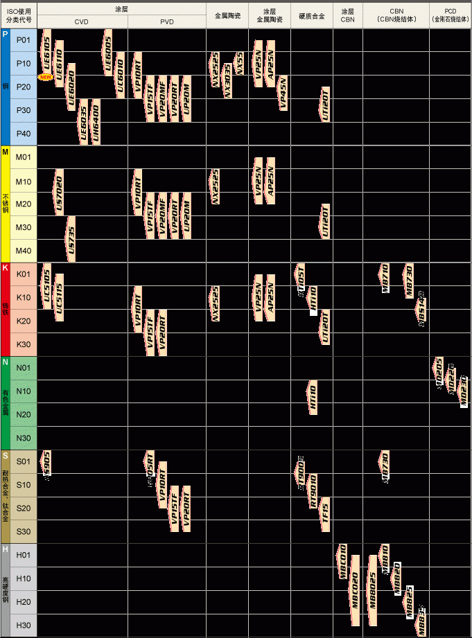

三菱刀具材料表0 \, D4 g1 ]  U' z7 m

这是车削的还是车铣一起的?

' d# A  d9 A+ J: N这个是车削范围
