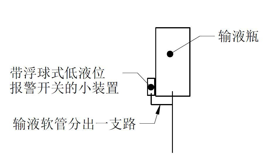

输液结束报警装置,哪位社友有好思路

发表于 2015-4-7 15:54:35 | 显示全部楼层
老鹰 发表于 2013-3-16 09:59
成本有多高?
这个磁翻板液位计是工业上面用的,价格几千元不等,多用于储罐或者油箱检测液位,上面可携带远传变送器,但是这个体积挺大的,还需要跟储罐通过上下两个接口管路接通,类似于U型管原理,用于小输液瓶显然是不现实的。
但是通过这个原理可以发散思维,在输液软管上面考虑,如附图:

光电检测如何,光在通过有液体和没有液体的玻璃瓶时的路径不同
发表于 2015-4-10 17:19:49 | 显示全部楼层
貌似可以的,这个应该不错
发表于 2015-4-10 17:26:42 | 显示全部楼层
将挂输液袋的挂钩做成可调力的弹簧,上方设感应点,随着输液的进行,袋质量会变轻,弹簧钩随之向上,当输液完成,挂钩触点接触上方感应点,发出报警,提示输液完成,将调节力的指示数值转换算成毫升就好了,每个输液瓶或袋都有毫升数,就是个想法
发表于 2019-4-6 16:10:13 | 显示全部楼层
很简单:
利用光线在液体中折射的原理,设计一个外接机构卡在输液瓶上,发射与接收会产生偏移,有无液体光线的折射角度不同,以此原理设置传感器,成本应该可控
发表于 2019-4-6 16:47:04 | 显示全部楼层
如果实现难度大,或者成本高,可以先考虑实现‘输液结束,关闭输液管’的装置。
