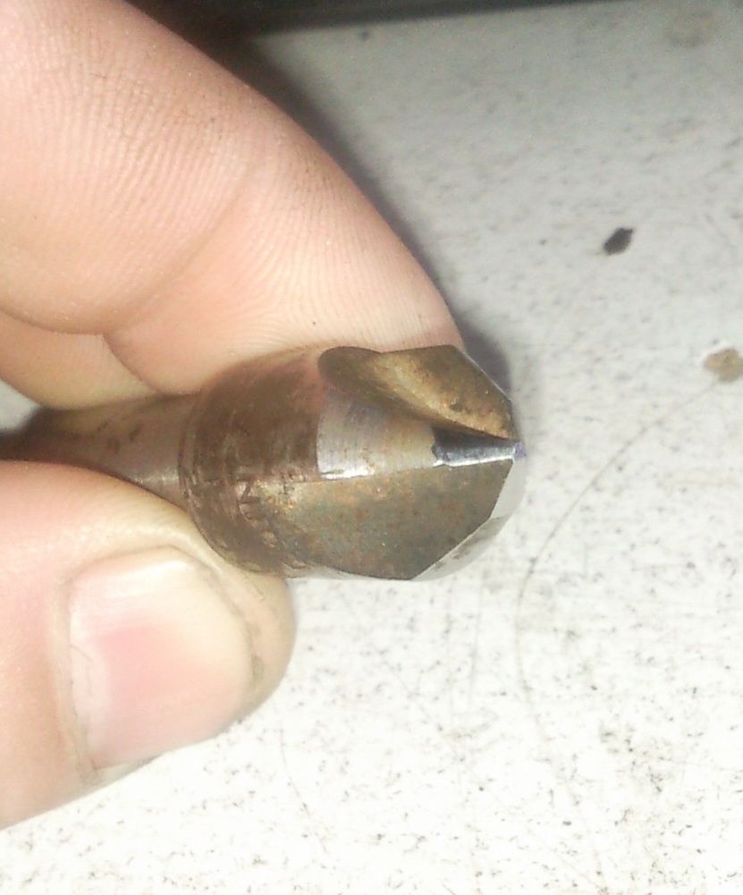

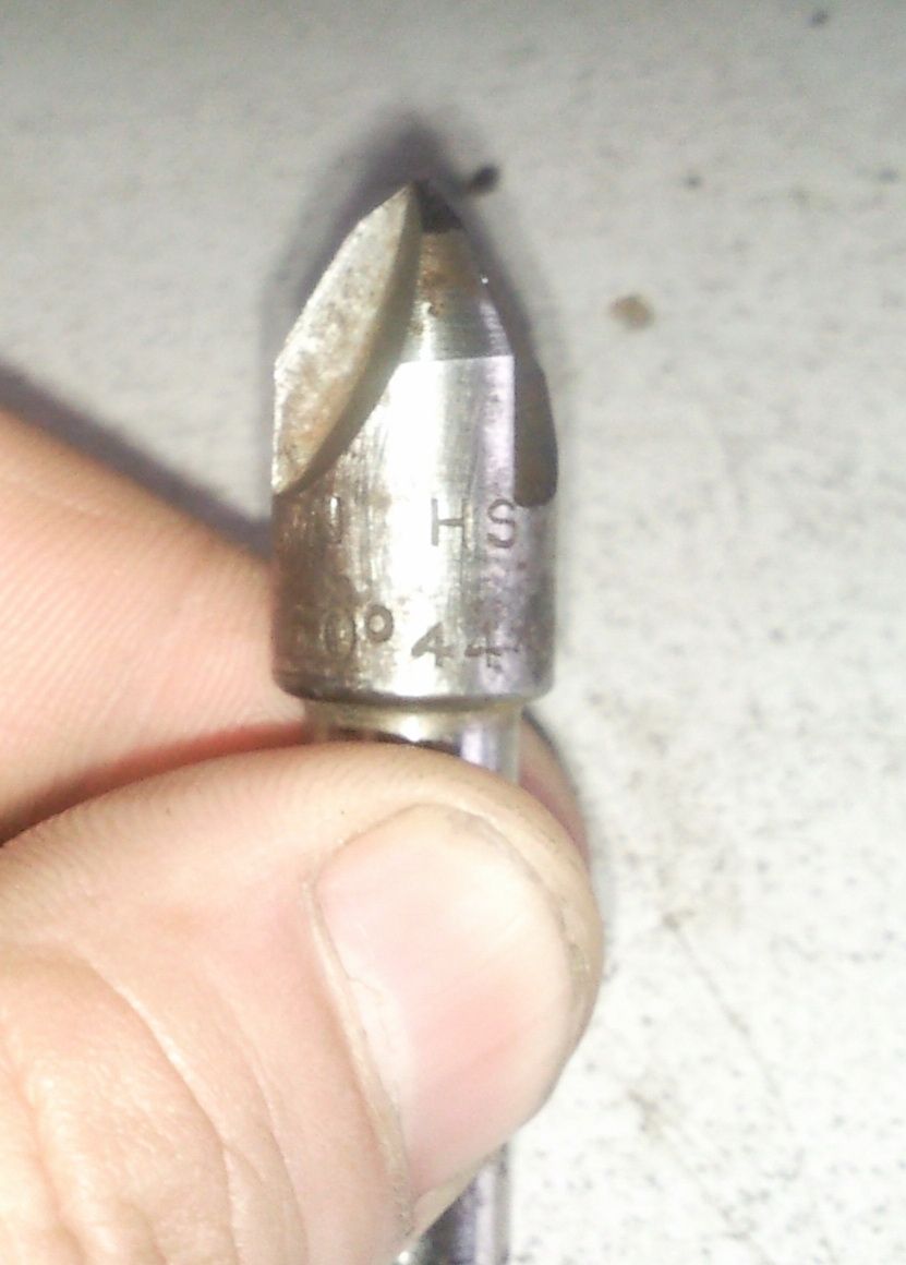

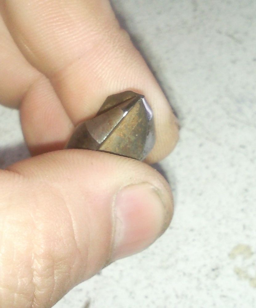

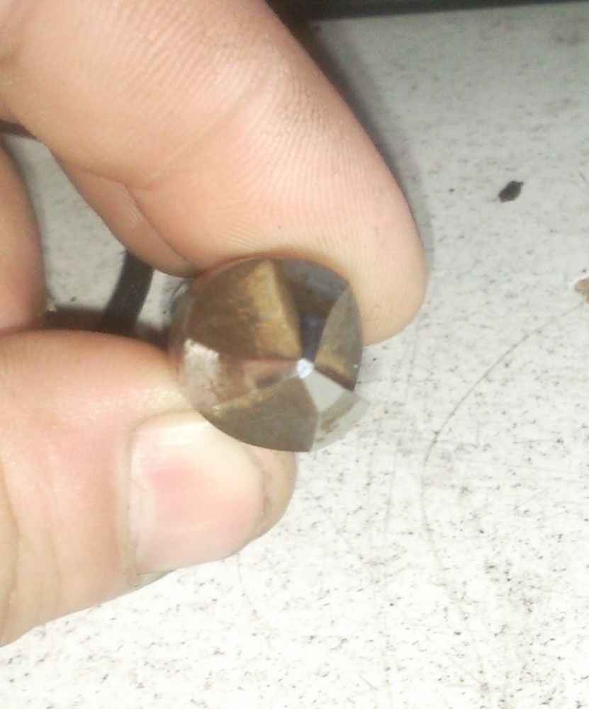

3 \4 C; ~2 I' a  @* b' ]5 F这是一根进口的垃圾倒角钻(锪孔钻),非常旧了,头尖还碎断了一小截。头尖直径超过2毫米了,所以不能探进2毫米以内的小孔里。所以这个锪孔钻就不能给小于2毫米的孔径作业。而小孔攻丝断丝锥是非常普遍的。如果能对小的螺纹底孔做一下锪孔,单边倒角45度是比较理想的角度。这样一个倒角口沿会引导丝锥与底孔对齐方便领正。并使丝锥头端刃的接触式缓进缓出的。对丝锥的冲击力会小很多,那丝锥就很不容易折断了。所以我很早就告诉大家,无论手攻还是机攻,都要先倒角。好处绝对应验磨刀不费砍柴工。攻丝作业后螺纹孔的口沿也不会突出平面。+ m/ e! I2 V9 v) }( C- [2 l: O  s
/ N' B6 L# t& z! C5 }好了不多说了,下面还是看这根我徒手在砂轮机上改制的小孔倒角钻,3个刃前角还是为0,后角为正。头尖直径目测在1毫米,这样它就可以对付很小的孔了,扩大了此刀具原先的作业范围不少。

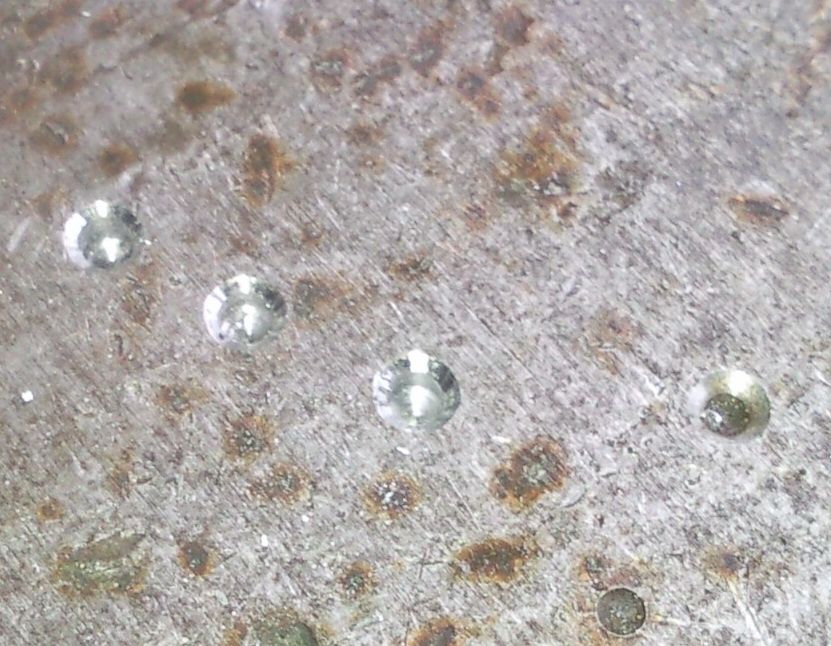

上面4个孔是1.4毫米的孔上倒角效果,今天下雨,最右侧那个孔是有水的旧孔里倒角效果,因为孔里有水以及杂屑,阻滞了刀具的进给速率,所以倒角效果非常完美呢。另外三个一排的孔是刚打的,所以数光亮的孔,效果还不错,隐隐约约可见振刀痕迹,不过极其轻微。可以通过降低转速加切削液与轻进给进一步消除振刀痕迹。
发表于 2013-3-13 13:06:38 | 显示全部楼层
徒手用砂轮机改磨,同心度不行啊,用万能磨刀机一下就搞定了

 楼主| 发表于 2013-3-13 13:20:47 | 显示全部楼层
东方健 发表于 2013-3-13 13:06
, D2 e5 K& N! n3 \: g" I+ U徒手用砂轮机改磨,同心度不行啊,用万能磨刀机一下就搞定了
5 n8 ?4 v: r0 B$ C! E" q
不需要的,这个很容易掌握的。不是很难得。7 v( ^  X& d% B& O
