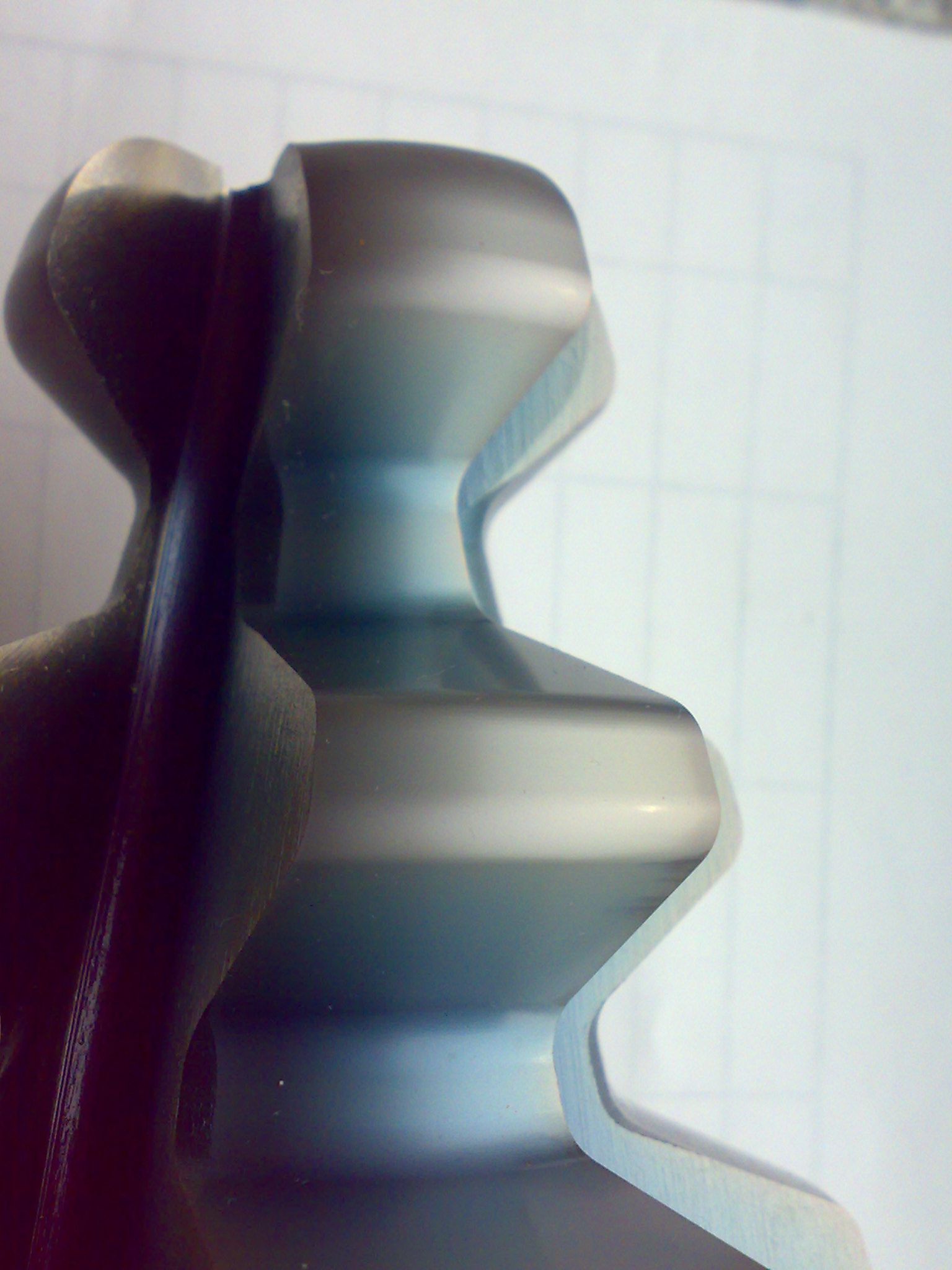

要达到15个小时,选用哪家的刀具好

joseph8779 发表于 2013-3-11 13:17
0 O2 D: T4 _# M4 ^5 g你试一下苏州的Emuge Franken吧,德国刀对德国材料。http://www.emuge-franken.com.cn/, 我自认为高速钢刀具 ...
( [% W1 A& Z, u0 T% b此公司的叶跟铣刀,制作精良, 是本人见过的 最好的了,
' [/ r# |3 ?% x我也就 看过4.5家公司产的 叶根刀,   见得比较少。0 l2 p9 F8 Z7 G3 K3 m  o
但是 看到法兰肯的 叶根刀,我 惊叹不已! 角度面一侧 磨损严重_旋转.jpg , [8 q3 N, f% w- j2 W- X2 }

发表于 2013-3-11 18:27:25 | 显示全部楼层
zss123 发表于 2013-3-9 22:51 5 c8 L9 u; p2 s7 F/ s, W9 z6 p
高速钢带涂层是可以的 去年买的一批还行,但后来买的几批不行,虽然是同一牌子同一型号的。大约500园一把
6 o) m* X; n* B: M) s: m( ^
能 透漏一下 是什么牌子的 进口粗皮铣刀吗??9 t; i+ f7 H9 Y/ t7 e% c- I6 \
请回去  看看,   期待回复
 楼主| 发表于 2013-3-16 10:10:25 | 显示全部楼层
tsar1987 发表于 2013-3-11 11:03
* O% k% \$ b3 u! h9 }建议试试粉末高速钢的波纹铣刀,性价比好。
: T4 g; E1 i. z8 U试用了日本的STKM42的也只能用6个小时% c1 q" C8 t) N+ F+ e8 k# \! l: S
