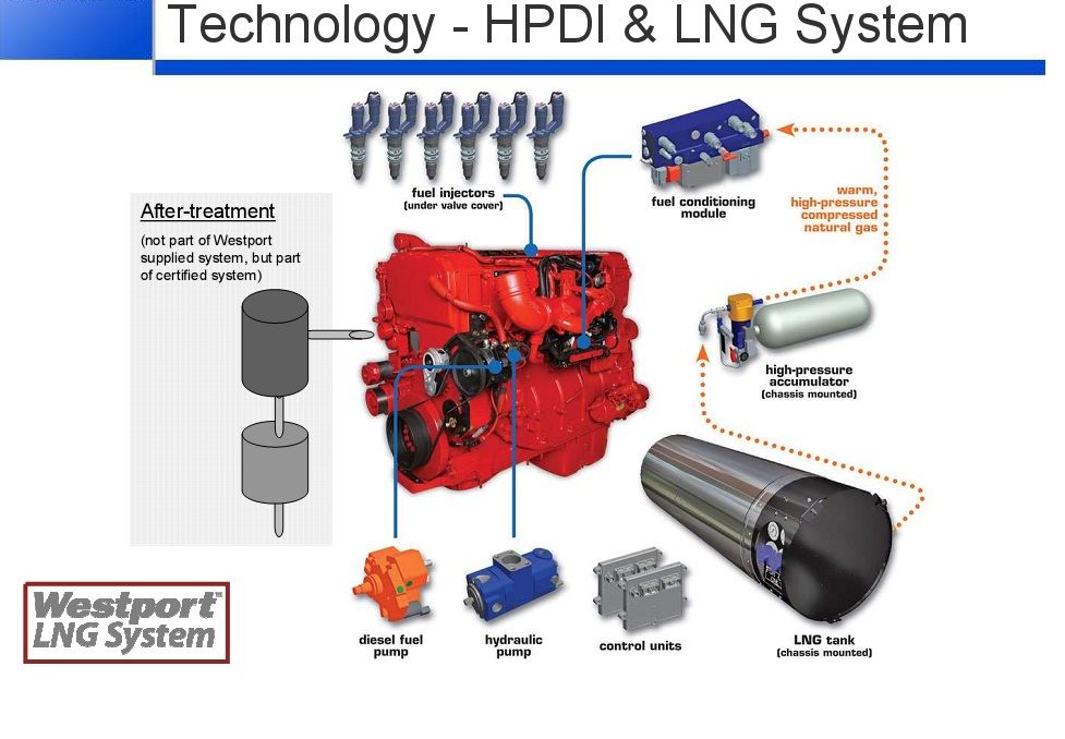

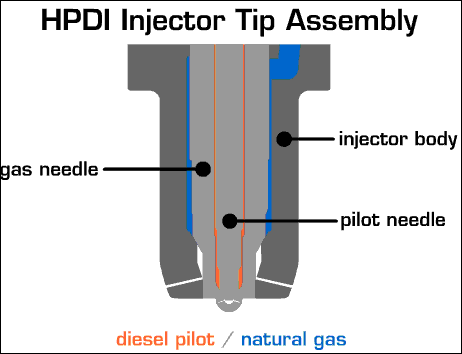

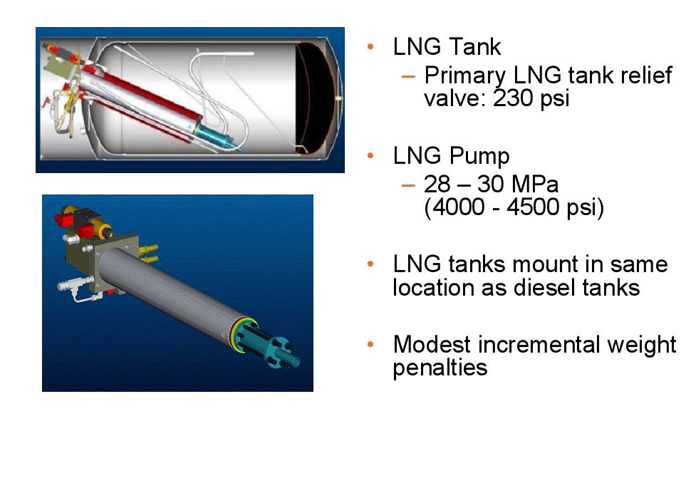

国内有些做的绝热瓶还可以,加拿大西港公司的一种瓶里面装有一个LNG泵,可以产生30Mpa的压力,通过一个加热器,加热天然气,而后温暖的气态天然气供发动机使用,发动机柴油的供给和天然气的供给合并到一个喷嘴里,上止点先喷入少量柴油,而后喷入大量天然气,柴油起引燃作用,可以保持发动机有比较高的压缩比,称之为HPDI技术,国外有康明斯采用西港的这项技术,好像又要和卡特开始合作了,国内有潍柴,不过好像不太愉快,估计是核心技术在别人手里,利润大部分被别人拿去了吧,以前也有柴油机掺烧天然气的,条件限制只能掺烧一部分,西港的需要两套燃料系统,增加了复杂性
