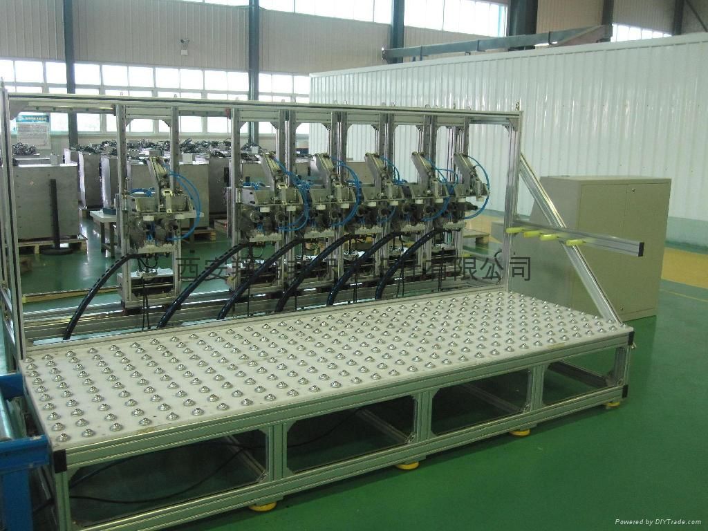

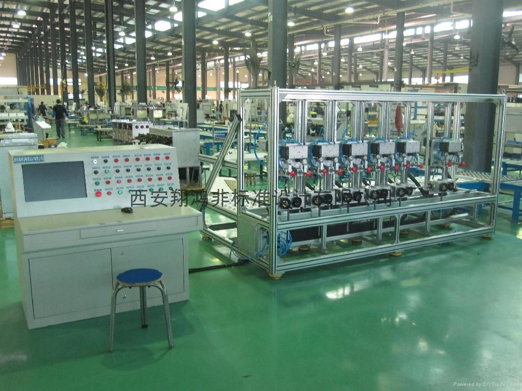

( i- B& e  O3 T0 s六单元气箱磨合台:3 _2 B+ e' E# |# z/ P9 q- C) f, O" {
六单元气箱磨合台能够完成单箱、双箱、三箱、四箱、五箱以及六箱多种气箱的磨合动作,具有产品信息和数据的存贮等功能。; ?" h/ u  g2 |5 R) w
1.主要技术参数:
% B+ [" H' K  H3 c) W(1)、该6单元气箱磨合台,能同时完成单箱、双箱、三箱、四箱、五箱以及六箱开关柜接地驱动轴和开关驱动轴的磨合操作。! G% k# \! }$ I. u5 W% c9 f3 X
(2)、动作说明:
0 r. e- F. I; @轴1:合闸(轴1顺时针驱动转过58°,弹簧驱动跳过56°)——间隔5-10秒——分闸(轴1逆时针驱动转过56°,弹簧驱动跳过58°)——间隔5-10秒。动作重复50次;
4 |( y9 V) H' q, P) M$ H轴2:合闸(轴2顺时针驱动转过58°,弹簧驱动跳过54°)——间隔5-10秒——分闸(轴1逆时针驱动转过56°,弹簧驱动跳过58°)——间隔5-10秒。动作重复50次;
3 Q3 I$ G* [9 o, B3 T
1 }' Y/ s# j. ]' H
3 A3 y& Z7 q& K* Q1 \3 Z设备在用户车间运行三年多了!可以顶六个棒小伙的工作量!
- I( P. L5 D' Z+ z; B; b0 }0 |
" V6 g) \8 O# D  M. S- Y7 Q' B各位大侠看看还有谁会需要。
设备外观
设备外观
工件载台
工件载台

请介绍下“产品信息和数据的存贮等功能”有那些内容?磨合怎么算结束?机器自动监测?还是预设时间或者次数?
每次上去的产品,有产品编号、生产日期等信息输入,  发表于 2013-2-27 08:34
50次完成就结束,次数管理工艺的人员设置  发表于 2013-2-27 08:32
