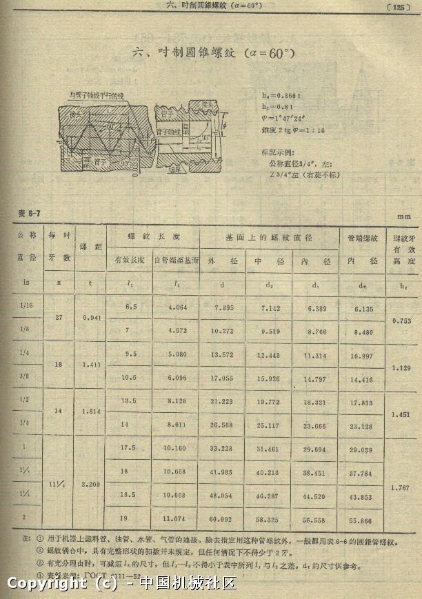

Re: 管螺纹可以用普通螺纹代替?---[请教]
老马大哥好,请教您一个问题,NPT1/8和Z1/8有什么区别吗,还有加工铝压铸产品中的管螺纹时(钻孔和攻丝)应该注意哪些问题?
发表于 2007-2-3 07:49:39 | 显示全部楼层
管螺纹是起密封作用的,因此在有的产品设计的时候就是选用管螺纹的,而不能用普通罗纹代替的,相对的管螺纹的加工成本要比普通螺纹高很多,丝锥和塞规的价格都是比较贵的.我们生产的制动气室接口也全部是管螺纹密封的,NPT3/8和NPT1/4的.我个人也不赞成用普通螺纹代替管螺纹.
发表于 2007-2-3 08:29:15 | 显示全部楼层
天地之间您好!
Z1/8是很旧的机械制图标准,与现在NPT1/8同属于60度的寸制圆锥螺纹。
发表于 2007-2-3 08:50:54 | 显示全部楼层
附表是30年前我国冶金工业出版社出版的机械零件手册上关于60度的寸制圆锥螺纹的表格,其标注方式就是Z1/8的,与现在通用的NPT1/8数据基本相同。
