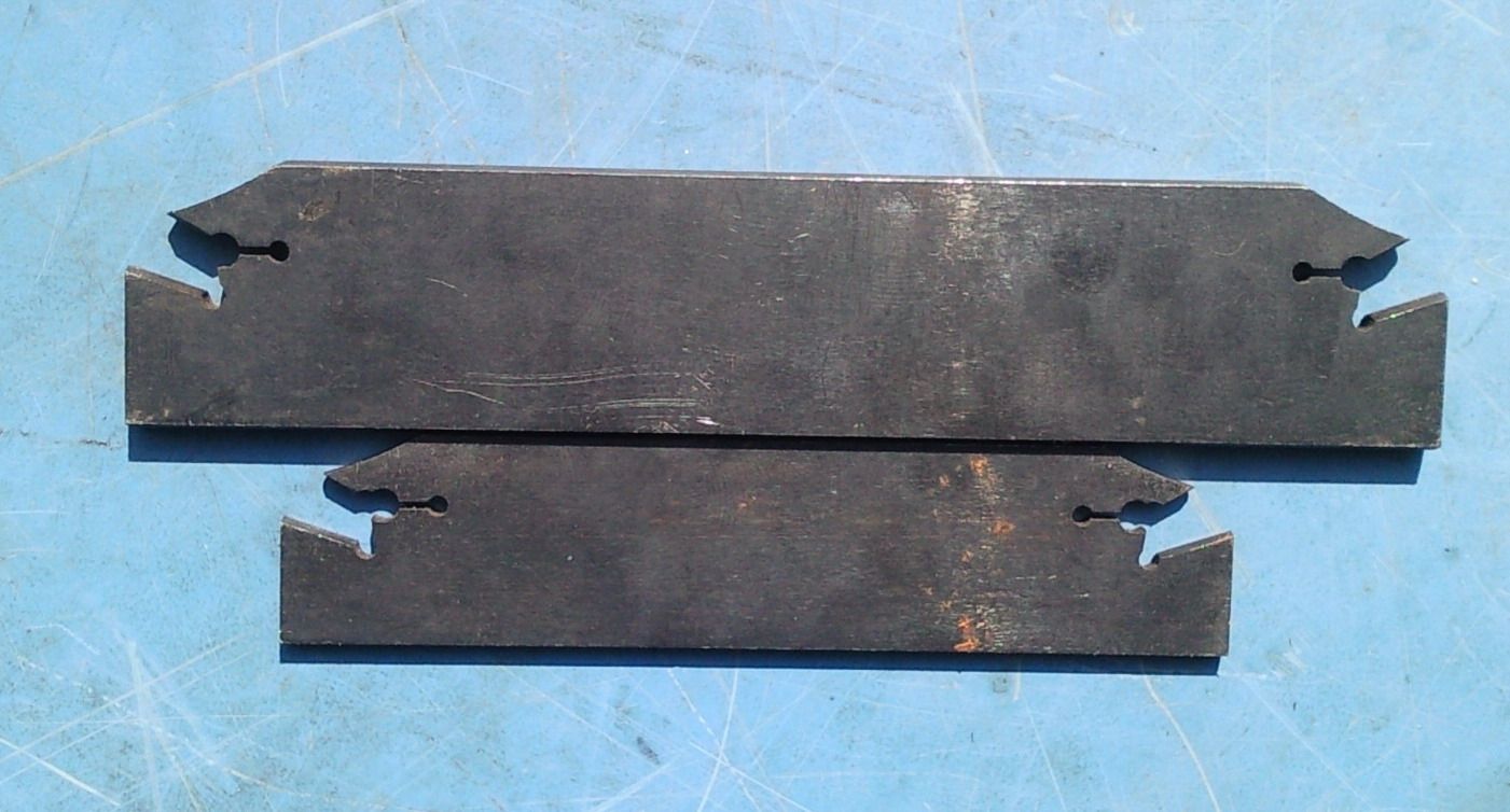

以前买的,没有牌子,不过感觉做的很精密,是非常好的钢做出来的,所以这两个刀把的四边都很锐利,刀把使用的是一种数控夹刀粒,刀凹口也做的很精细,可惜人家不用它过。真是糟蹋了,直接放的生锈了。* J  [) k% s( I, f8 V  e

上方压头好像变形了,& F& f4 Z) X/ u, l' o
发表于 2013-2-24 12:54:45 来自手机 | 显示全部楼层
还是自锁紧的。安装要用木锤的吧?现在公司买的伊斯卡的割刀,要用扳手把开口撑开再装刀片。

自锁型的切槽切断刀不好做的,这货如果不是仿制的话应该是台湾的。

这东西有时侯越老越好,记得N多年前这种切断刀3MM宽,切断直径120MM的钢料可以叫“随便切”来形容。
