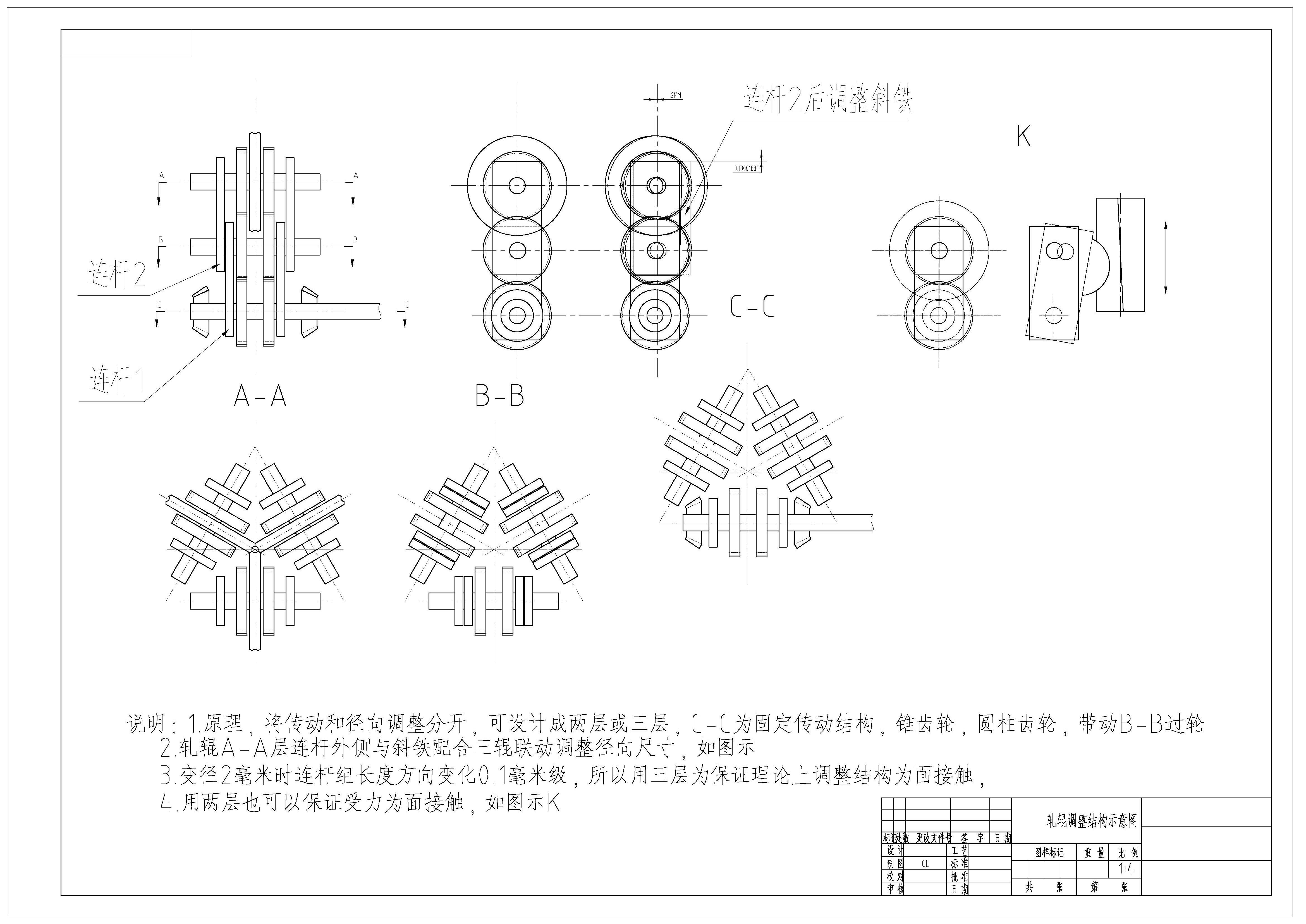

大致看了一下,似乎明白了一点。但对于第三条说明,调节连杆长度变化0.1mm,变径2mm,似乎应该倒过来才好,否则成了增速机构,些许误差就导致变径了,个人觉得不妥。
觉得将那辊子不动,另外两层结构整体绕辊子轴线旋转大约90°,这样调整起来才好,会形成连杆长度变化2mm,变径0.1mm,这样调整才合适。

 楼主| 发表于 2013-2-25 05:51:16 | 显示全部楼层
十年磨刀 发表于 2013-2-24 20:15
我有不成熟方案,如下,不知如何贴图片,只好上图。
帮十年磨刀社友贴图。
感谢参加讨论。不过你的设计太繁琐。调节部分先不说,更换轧轮方便不?
请仔细读一读李老那个帖子里已经贴出的资料。这些资料里都明确地告知了辊距用偏心装置调节,确实也没有别的更简洁方法。
多谢老师帮助贴图,多谢指点,采用此法为避开已有的偏心结构,想试试看还有其它方法,确有繁琐不方便之实。  发表于 2013-2-25 11:15

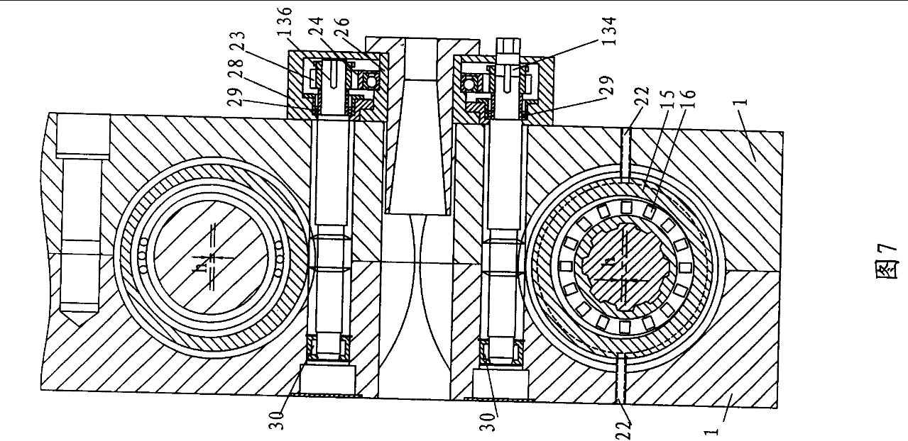

发表于 2013-2-25 15:11:54 | 显示全部楼层
申请号:200520072640.X    名称:单传动轴三辊Y型可调式轧机
公开(公告) 号:CN2887474
第15页的图,是借由偏心环在调整
everfree + 1
