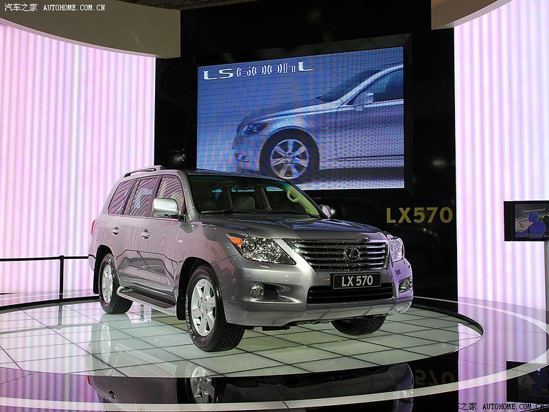

在线求高手解答! 汽车旋转展台是什么原理?
跟旋转滚床一样么? 那位有图纸上传一张啊? 装配图就中了

电滑环 回转接头  就是干这个的
发表于 2013-2-22 10:42:30 | 显示全部楼层
其实就是一套回转支承啊.....
发表于 2013-2-22 10:49:06 | 显示全部楼层
回转支承有大型回转轴承和支撑辊旋转,大家能否各抒己见,介绍一下各自了解的结构,汇总以便与学习。

汽车展台不可能用"回转轴承" 几米直径的回转轴承得是天价了! 汽车展台没人买了
发表于 2013-2-22 13:08:45 | 显示全部楼层
我有个朋友是设计游乐设施的,比如说那种两层楼的儿童骑马转台,听他说回转支承的直径也不过700mm,我估计也就是两三千吧。
发表于 2013-2-22 19:25:38 | 显示全部楼层
事实上旋转台用型材做成的,回转时由电机带动减速机后由三个车轮驱动,另外有好几个平衡支撑轮。

张哥: 有相关图纸传一张,给小弟么?
图纸不在我身上,只是人家参展前我观看了一下现场,就知道怎么回事了,车展这些车不过3吨以下,设计起来很容易。  发表于 2013-2-23 19:05

结构很多的,
    可以做成游乐场那种的, 电机跟随旋转,线是滑板式的,
      也可以,电机不到,电机+减速器这种结构,类似塔吊,传动,
     这是娱乐性质的,没有严格的同步传动,结构简单,成本低的话,就直接用摩擦轮传动就可以。
