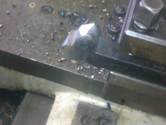

发表于 2013-2-20 22:26:15 | 显示全部楼层 |阅读模式
今天听师傅说加工尼龙用油钢刀有优势,但不知道有什么优势,和普通刀具有什么区别呢?还有这只是个俗名吧,学名叫什么呢?

发表于 2013-2-21 10:18:23 | 显示全部楼层
油钢:油淬火的合金钢统称。  n9 O3 o* `+ M$ M+ d, \
) b) h% i4 |& t( s& Q. x比高碳钢多了一些合金元素,比风钢的淬火硬化能要低;特点就是韧性好。; l* H9 |! X( d- j# ]4 ]
价格比较便宜。

发表于 2016-7-18 16:40:07 | 显示全部楼层
LIAOYAO 发表于 2013-2-21 10:18
% A9 V% W: R& P/ H6 [油钢:油淬火的合金钢统称。" v9 g% q# z6 z9 U9 x
! ], {; N: R+ q# S9 }' \
, D" Q/ p. p4 n4 H& V) i
请问!什么是风钢呀!
