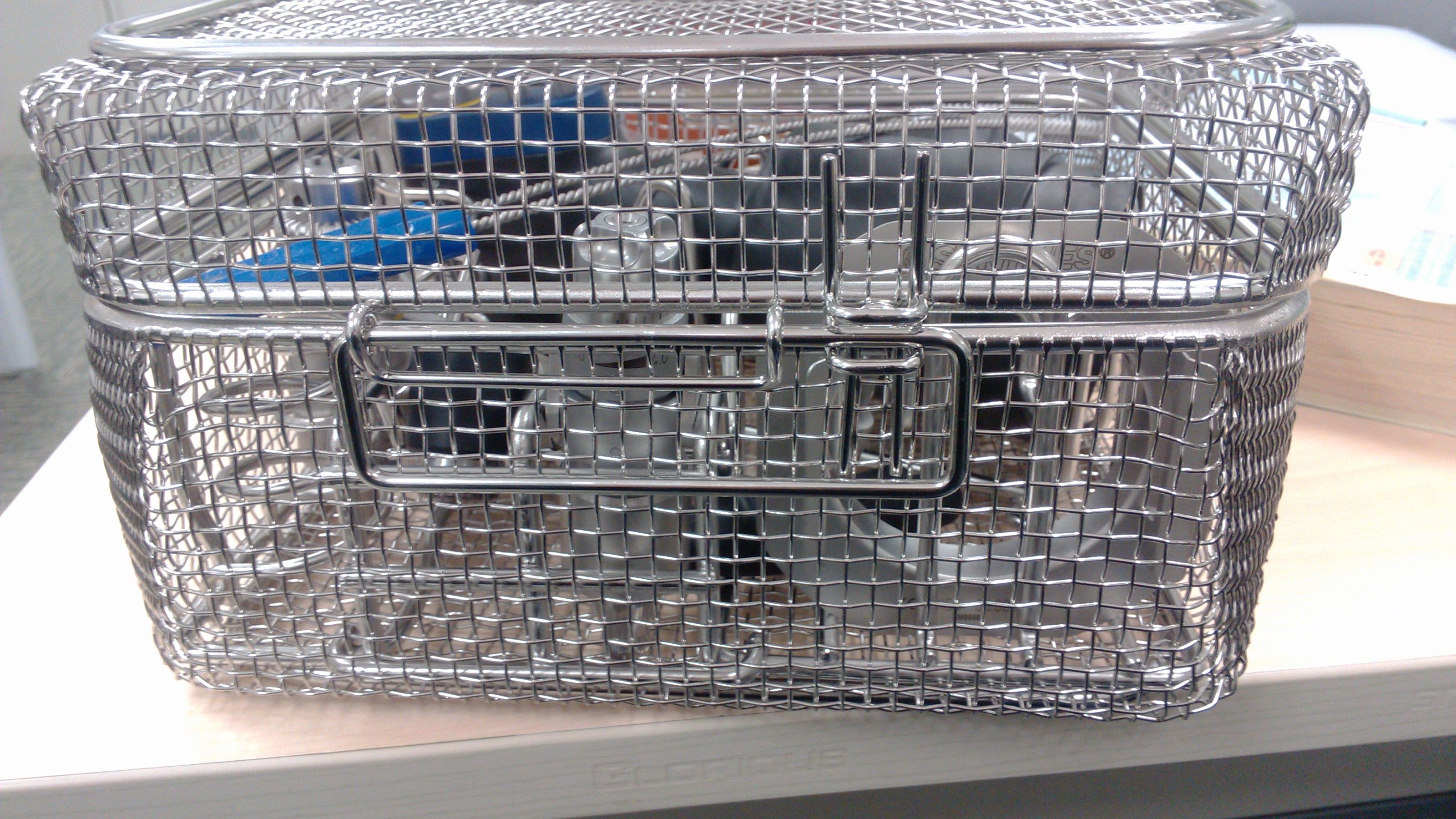

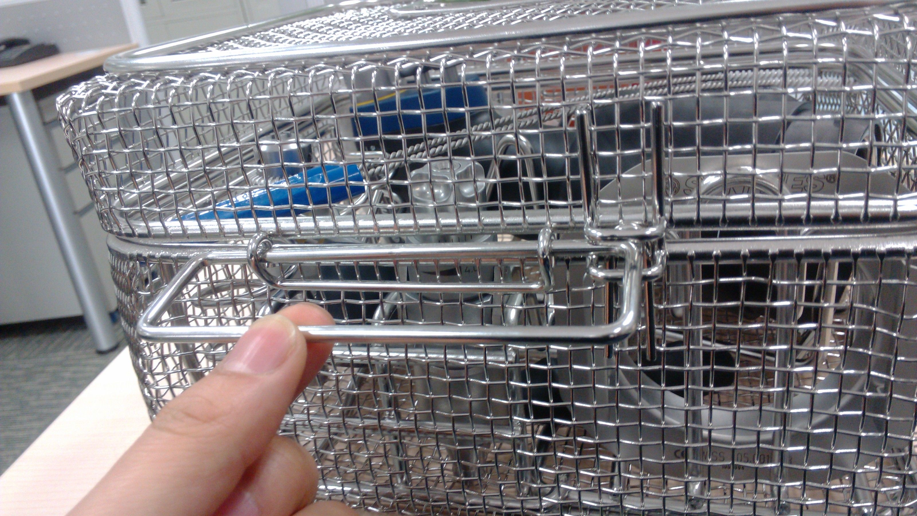

        下图为一种消毒盒的上下盖固定方式:
/ u' G% ^3 y8 N. R8 L
手柄横向插入插槽中,固定上盖。
手柄横向插入插槽中,固定上盖。

这种结构关闭后还是会有很大的间隙吧?
本身就需要有间隙,方便消毒。 整体来看还是比较精致的。  发表于 2013-2-20 12:06
有间隙没关系的。只要上盖不易掉落就行。  发表于 2013-2-20 12:03
发表于 2013-2-20 11:58:10 | 显示全部楼层
这样掀起上盖时,还是会有间隙的吧?
提手柄时,是下壳受力的。 掀起上盖是会有间隙。  发表于 2013-2-20 12:08
发表于 2013-2-20 11:59:49 | 显示全部楼层
固定的稳吗?
绝对稳。  发表于 2013-2-20 12:12
绝对稳。  发表于 2013-2-20 12:10
发表于 2013-2-20 13:53:47 | 显示全部楼层
好像固定后上下盖的移动距离还是挺大的呀?还是我没看明白这图?

我是没看懂,谁看懂了,什么“手柄横向插入插槽中,固定上盖。”?如何固定?3 d0 g  \; }; I' k  T1 n+ E
谁懂的解释一下。
发表于 2013-9-1 22:56:47 | 显示全部楼层
siweite2012 发表于 2013-8-31 23:42
; c9 M0 L- u/ x7 K# y8 t这样掀起上盖时,还是会有间隙的吧?
4 x- ~# |, `  X% i/ `
同问啊,看不懂哦。
8 R7 ]- }' U  h* ~* h
发表于 2013-9-5 00:54:09 | 显示全部楼层
请问如何插到插槽中就能固定上盖?
