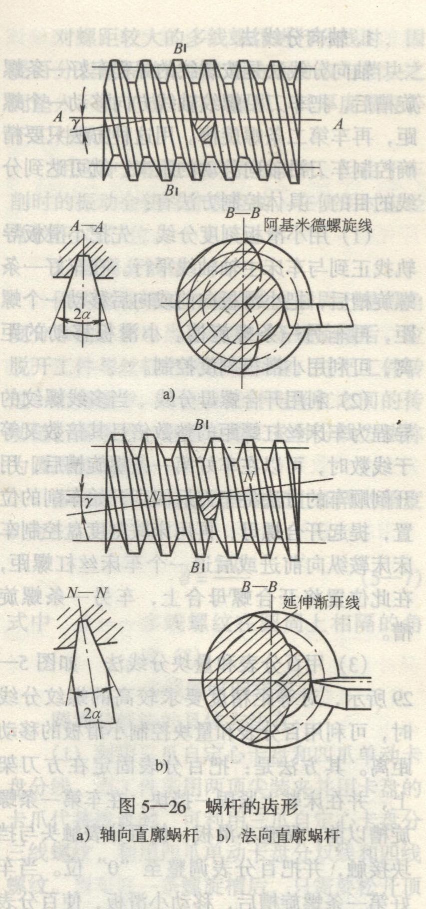

本人在工作中感觉用整体式的外梯形螺纹刀很浪费,所以就想自制一把机夹刀,所夹持的刀片为6*6的高速钢刀条。
# e$ z( m6 O' ]要求有足够的刚性并有一定的弹性(以防扎刀),可将刀头旋转一定角度(实现法向装刀),整体刀条200长,使用时不须切断成小刀头。

一直不明白法向装刀是什么意思

法向装刀的意思就是由螺纹车刀两刀刃所组成的平面安装(或刃磨)成与螺纹牙侧曲面相垂直的状态。
; C* I, r9 p0 W0 a还是不懂,请您上个图吧,简单明了一些,谢谢您

. J/ a3 Y+ o9 @- |- q; z! p1 q这里的B图就是法向装刀,不过加工的是蜗杆,但和梯形螺纹差不多。谢谢!!
