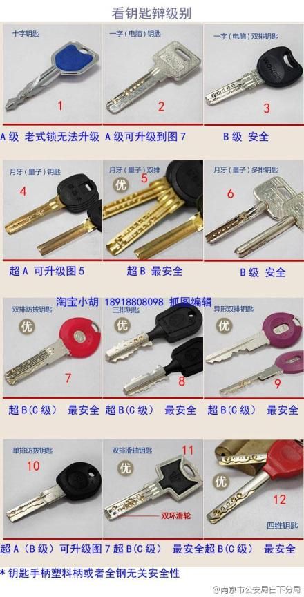

你家的门锁安全吗?专家教您“看钥匙识锁”
4 Z+ E5 G2 X2 E' h8 C' c/ Z来源:扬子晚报 2013年01月19日 08:48:27
2 M2 t( v6 c9 i
+ L6 D/ G$ h: ]1 [  J- b$ I  快要过年了,许多人都要出门走亲戚、回老家,或者出去旅行。可是,在离开家之前,您考虑过自己家门的锁是否安全吗?近日,微博上热传一张“9种钥匙安全分类图”,教大家通过钥匙来识别锁的安全级别。打头第一张,赫然就是目前还在不少人家的门上服役的十字门锁和钥匙。更鲜为人知的是,钥匙按安全级别分类,由低到高分为A、B、C三类——而我们最常见的十字钥匙竟然是最低等、最不安全的。5 v! e! u' J( x' S) h7 ?7 u
( F" P/ H# v4 r8 j$ g 79f0f736afc3793130410c61ebc4b74543a91148.jpg
. y9 P/ W+ C& ~  \6 \9 V
, ?, ?, G: B6 M& E3 T  不过,记者在采访中了解到,微博上这张图举例的钥匙中,只有十字钥匙这1种是被列为建议更换的,有3种是建议升级的,有5种被列为安全级别。0 [8 y  v! u3 R1 `+ [2 j) {

  多数报道中都认为十字钥匙所配的锁是最容易被小偷打开的。但南京一位110锁匠蔡宁师傅却认为,开启十字锁没网上介绍的那么容易,这样的锁开启也需要专业工具,普通人是搞不定的;而B级锁中所示的第一把“一字钥匙”,开启的确比较容易。对于A级中的十字锁和B级别的一字单排锁,蔡宁建议换掉。: {4 a3 y" A  g9 \8 r' O
; ^1 G1 o& U' H" v1 C, U0 `  但他对记者表示,并不意味着钥匙越简单,锁的安全性就越差。相反,有些20年前的锁芯,甚至采用的也是单面锯齿钥匙,其因弹子间距与现代锁不一样,小偷想开锁反而更困难,因为它的锁芯设计是很巧妙的。
) q, ^  ]$ {1 v/ K5 z
. s0 [+ ?, w. u" @9 L  L" s  有的锁只换锁芯就行好的C级锁芯多在200元以上+ r1 @; D0 P' m- m( [$ Y
7 h. k, e: }+ I  \, e  光是从钥匙的复杂程度来看,B级锁的造价要高于A级,C级又高于B级。蔡宁说,目前南京比较好的楼盘都已经采用C级别锁。( N5 A% c6 {9 M, Q5 y/ L0 E& @  X; {
7 w7 u2 E- h, G( Y
  他向记者介绍,除了建议彻底更换的低级锁之外,其他B\C级锁其实可以只更换锁芯,而保留原来锁的“外观框架”,这样可以省点钱——一把锁能否防盗,锁芯起决定性作用。) |2 d* K+ J) Z2 m& O
% w  {% w1 w, L' o# z  而锁芯的质量在市场上也是良莠不齐,居民购买锁芯要注意鉴别。“一等价钱一等货”,蔡宁说,目前十字锁芯一套才十几元、几十元;而C级别的一字双排锁芯一套150元、月牙双排或多排锁芯一套200元以上,双排防拔和三排防拔锁芯一套大约在260元以上。+ o2 I& w; P( y$ n. @2 T1 H
7 O8 z0 G  d; o: A
  此外,购买锁芯应观察其材质,好的锁芯是纯铜质,劣质的锁芯含塑料——拿到手中掂量其重量就可以鉴别。目前市面上比较高档的是精钢狼牙锁,价格比较贵,市民可以根据自己家的实际情况选用。

单钩开锁,我就开过,开普通弹子锁,很容易的。但是碰到将普通弹子改进成蘑菇形、工字型的就比较难开,弹子会在两截颈部卡住,但也难不倒专业人士,这个主要靠手感。至于十字锁芯,现在有专门的工具叫“黑金刚”很容易就能打开。目前还有空转锁芯的锁,就是钥匙不对的话,锁芯是空转的,想要技术性开启或者暴力开启的话就无处着力,这个我就不知道怎么破解了,所以我家的锁芯全部换成这种空转锁芯,但我想一定也是难不倒专业人士。其实可以去看一下国家标准,机械防盗锁芯主要技术指标6 z% J: f( N. o( E% w
A级 (国标)B级(国标) 超B级(企业标准)   8 j7 H# N. V0 d
1 防盗门抵抗非正常开启时间 15min 30min 30min
9 e: k. b: v$ }1 C  Z9 I& i5 g2 防钻破坏时间 15min 30min 30min
  f5 i1 g2 k0 A4 M; n7 u3 防撬破坏时间 15min 30min 30min   . F( }3 Y2 e; W' \6 W% g  Z3 F
4 防拉破坏时间 15min 30min 30min   & B. w# O/ b4 O, y
5 防冲击破坏时间 15min 30min 30min
5 Z8 G/ _" I( `1 t0 z+ c5 [6 防技术开启时间 1min 5min 260min   . g$ j5 L. S" q( M. U
7 互开率 ≤0.03% ≤0.01% ≤0.0004%
% Q. A7 v; C+ E0 O" iC级锁芯应该是像银行金库这方面用的吧
) j6 F3 `) k  O8 H" d: b. N9 x& Z
8 H6 q. D! ?& l* n其实现在的专业人士开B级锁可能都不用1分钟,开超B级锁估计也用不了5分钟,所以这个标准觉得很不切实际
