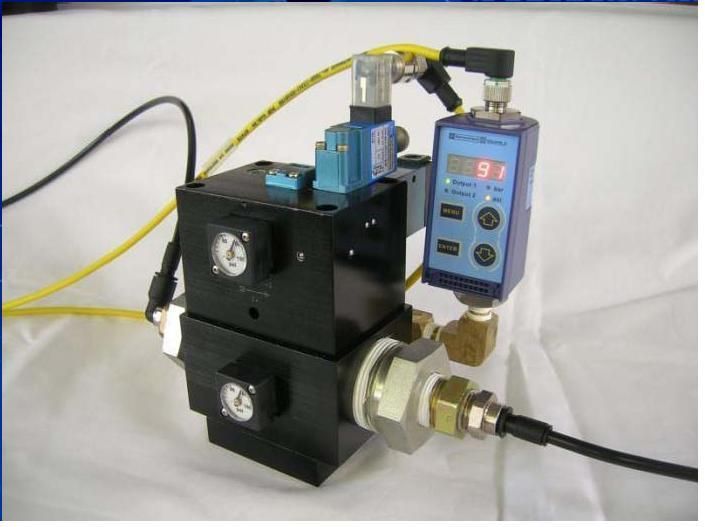

    我是一个机械设计人员,但是现在由于一些问题必须要自己设计一种阀,具体功能如下:
# O0 O7 {+ S# M7 Z" ^8 K   这个阀应该是三位三通阀。一个进气、一个排气、一个连接轮胎。当进气口输入高压气体(0.7-0.8MPa)时,进气口往轮胎充气;当进气口输入低压时(0.16-0.25MPa),,轮胎与排气口接通,轮胎往大气中排气。当进气口无压力时(与大气联通),这个阀处于关闭状态,轮胎气压封闭。; g. E$ k( e; M! s$ k- o4 a# Z! x

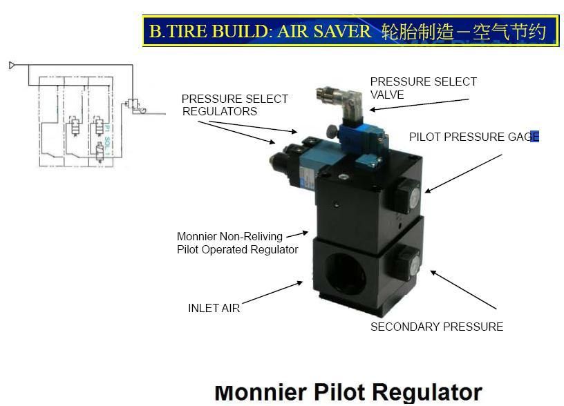

轮胎制造的气囊充气、排气,国外已有成功应用,选压阀+比例阀+流量放大器,如下:
/ ?7 f& `9 Q, R. ?0 R' Q  i 2.JPG
3 ^8 S0 |5 L4 P% D' z 1.JPG % h7 J3 }7 W! J2 q$ Q% b0 `, f0 m. e

我的意思是这个阀应该说是一个气控阀,三位三通的,向阀输入高压,气体通过阀体可以向轮胎充气;向阀输入低压气体,轮胎可以通过阀体的排气口放气;输入气压为0,阀体关闭(不充气也不放气),这个阀体怎么设计?
4 [% X3 P+ Z' t& R2 J; X# L! d, c  H       至于高压低压怎么产生,什么时候产生,我都有控制,都能搞定。只是这个执行机构无法搞定。这个阀只能是气控,纯机械的,不能电控(环境非常恶劣,电控绝对失效)。
