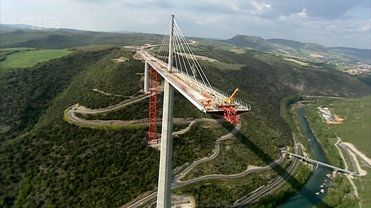

如图,米约大桥的建设,直接把桥做好,桥面,钢索,吊塔什么的,然后运到桥墩子上放着。# B! Q0 g: e# E2 y0 ?4 T% l0 l
第一张图是示意图,用的是斜面,第二张图是液压缸的,第三个图是整个桥面移动之后的效果 (视频里能看到桥上还有施工人员、车辆、建筑材料等等,一起移走了)( ]9 _& [/ M- ]1 h) b$ p# a! x! ]) A
具体动作就是上斜锲向前移动,此时有向上的力,然后带动桥一起向前;一段距离之后,下斜锲向前运动,于是上斜锲高度会有所降低,与桥面脱离;脱离后上斜锲向后运动,下斜锲向后运动(此时因为与桥面脱离,不会带动桥面往后运动);继续循环,上斜锲向前,顶起桥面,带动桥面向前运动

整体图
整体图

液压缸看视频压力表为100Mpa量程;
. R! t8 u, |) f' O5 f9 e. I单次行程600mm,每循环需要4分钟
