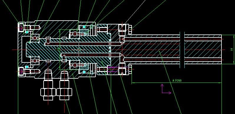

" Z, X3 ^0 N( @5 D8 U9 U旋转油缸   可做四油路
; D- X5 J0 M3 J1 C6 w5 G0 `8 _- ?- Y& f6 M8 B. b- ^7 b* F
类似这个   可以设计下

发表于 2013-1-28 14:45:27 | 显示全部楼层
用旋转接头时可以的,根据需要选择就行,也可在转盘中间自制密封油腔。
