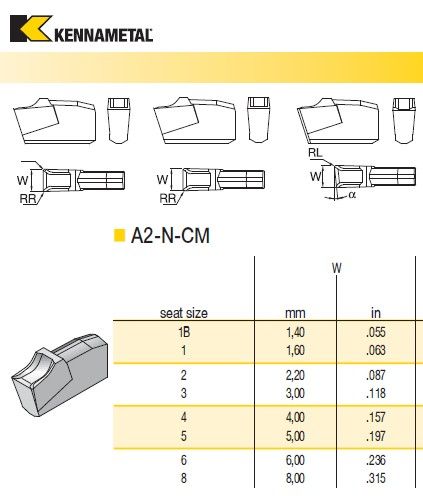

发表于 2013-1-21 16:00:01 | 显示全部楼层
合适否?
