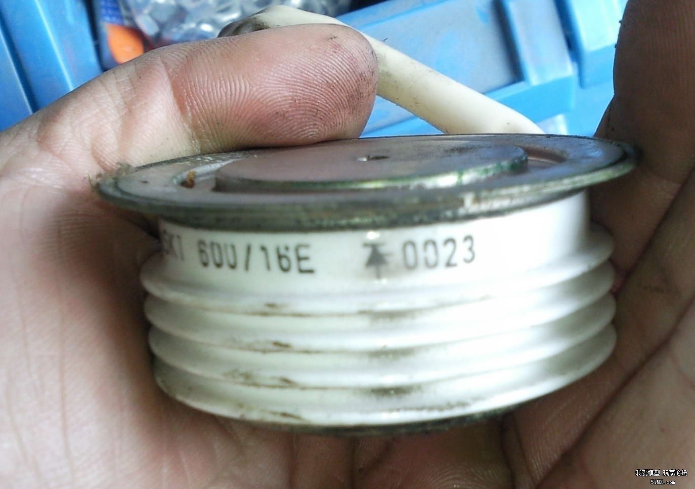

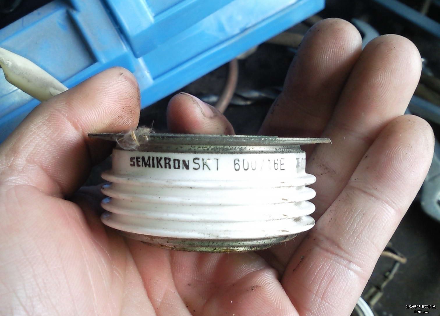

这个原件是可控硅吗?像个大棋子的,密度极大,感觉象钨钢一样,密度超过白银与铅块

西门康的晶闸管,面接触型600A/1600V

如果新的应该好贵啊   2003数字前面那个符号就表示可控硅

呵呵,是0023{:soso_e120:}

看错了   最近看电脑有点多……

大功率的晶闸管(SCR)

平板式可控硅,一般要上下加散热器才能使用,600A是通态平均电流

国产KP1000都可以代替,价格300左右

偶也想知道两边的那个材料到底是啥材料的。
