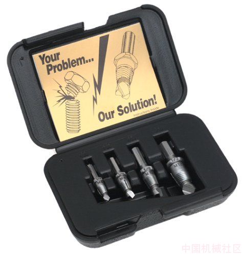

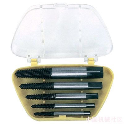

发表于 2007-12-5 12:29:56 | 显示全部楼层
有专门的断头螺丝取出器,方便,实用
有专门的断头螺丝取出器,方便,实用
发表于 2008-4-19 00:47:09 | 显示全部楼层
我所知道的取断头螺丝的就是这三种有图片,还有一种,可惜图片没有保存
