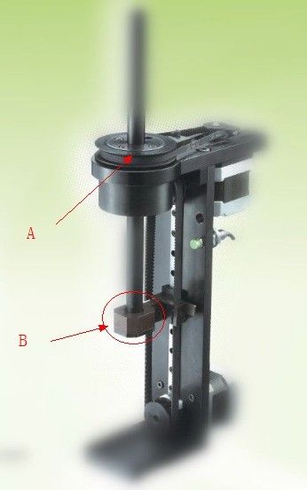

旋转的同时能上下运动的精密机构,如何设计

做成齿轮和齿条也可以实现这个功能的,定位精度也很高
发表于 2013-1-18 19:46:25 | 显示全部楼层
复合丝杆即可实现,参考scara机器人
发表于 2013-1-18 21:10:34 | 显示全部楼层
滚珠丝杠,步进电机,

新手请教,A处的配合是旋转轴上下滑动吗,通过长键槽实现?
B处内部是什么样的结构啊,上下两个推力轴承吗?
楼主不是说旋转轴是花键轴么,怎么又用长键啊,长键精度可能达不到。  发表于 2013-1-20 14:21

滚珠丝杠
发表于 2013-1-19 10:11:13 | 显示全部楼层
电动推杆
发表于 2013-1-19 10:11:29 | 显示全部楼层
锥齿轮换向器
发表于 2013-1-19 10:11:39 | 显示全部楼层
链条传动
发表于 2013-1-19 10:11:49 | 显示全部楼层
同步带传动
发表于 2013-1-19 13:59:06 | 显示全部楼层
SCARA机器人上有楼主需要的结构
