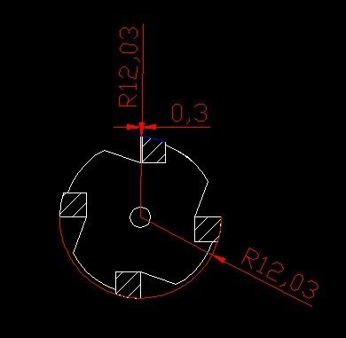

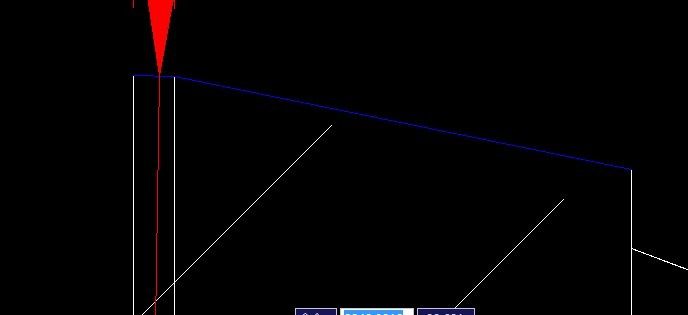

我是一名初学者,加工材质,铝合金,不知道这样的设计是否合理,请高手指点!3 \. D, F; h# C0 ]' E9 m& u8 d
未命名.jpg 0 ~! Z( G7 a5 D4 a5 H2 ]
0 p' H; z7 D" Z8 \0 \5 A# v: @ 未命名2.jpg

排屑槽为什么开斜的啊  刀体强度够啊  完全可以开直的。
8 S4 j. \1 r' U& e" a% Q2 ~2 y你这图上能反映的数据太少了   0.3的圆刃没啥问题   周刃后角貌似比较小

排屑槽开斜是不是有利于排屑

铰刀还有个重要的地方就是引导,你这个后角做双后角吧。

这样大直径的绞到前刀面应高中心0.3以上
