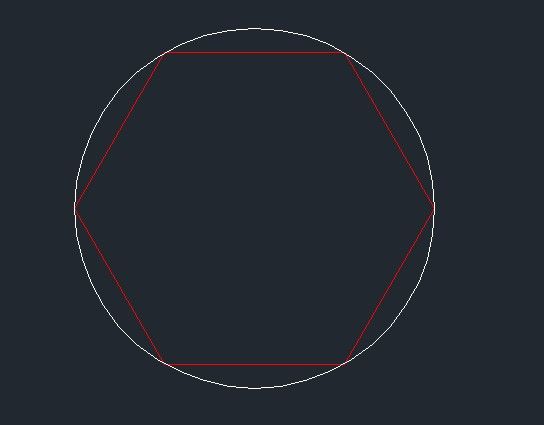

不知道 下面这个图能不能说明问题,欢迎吐槽
你没有考虑到受力,按你这种方法,三角形更省材料。只有在相同承载能力上才能比较。  发表于 2014-11-27 17:26
这幅图从材料上讲,正六边形的比圆形的要节省  发表于 2013-1-17 11:16
