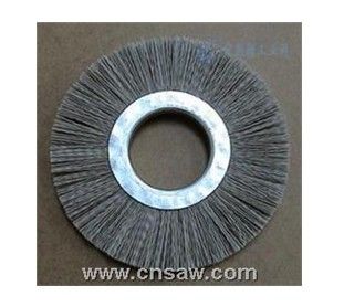

数控可转位刀片刃口的钝化一般使用尼龙丝上粘结金刚砂的丝轮钝化

大陆架 发表于 2013-1-11 10:49
  b" ?! \# T6 a  感谢你的建议,这种蜂窝状的也可以吧?涂覆上1000目左右的金刚颗粒可以的吧?
发表于 2013-1-14 08:31:06 | 显示全部楼层
效果不如丝轮,尤其是螺纹刀片。你可以试验比较一下。单纯的车刀片、铣刀片可能的刃口钝化,还可以。

 楼主| 发表于 2013-1-15 02:30:50 | 显示全部楼层
大陆架 发表于 2013-1-14 08:31 7 u$ g) X9 l: u
4 c! y& w( ?. N9 z/ f9 T
恩,感谢!这些轮子做毛刷抛光轮的公司一般都可以做吗  ?问了两个,和他们说不太清楚,感觉他们都不明白怎么回事,而且还是非标定制,量小还不行
