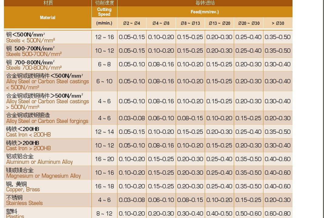

28的铰刀,加工27.6的孔,加工完粗糙度要求Ra1.6以下,铸铁件,高速钢铰刀,请问转速和进给多少最合适,谢谢

低速,加油试一下

1 l  m: t. [9 l( }但是,刀具的原理都是一样的。你的余量是没有问题的;你先检查铰刀的跳动,看看是否合格;每齿进给0.06-0.1之间试试。

我这有点资料 希望能帮到您

转速给低点,把刀子背锥磨小点。减小主偏角
