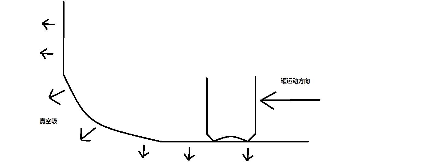

用负压提升带提升图上的罐体,是吸头部比较节能还是尾部比较节能?所需要的负压风机怎样计算?

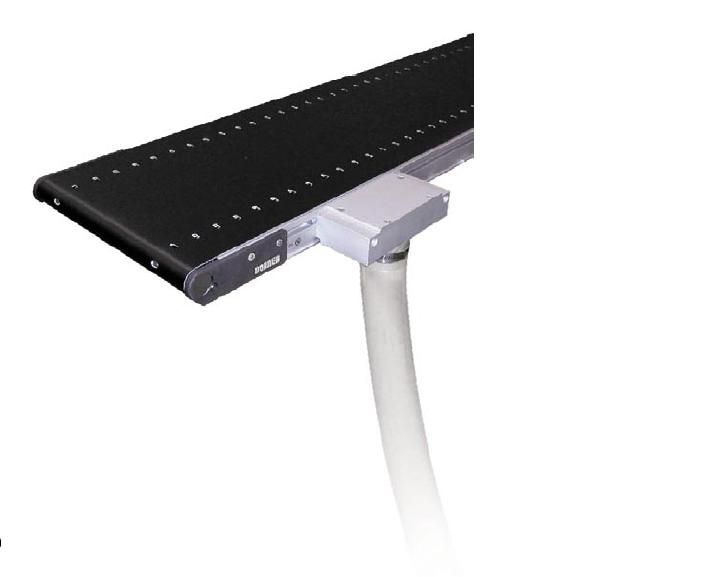

 楼主| 发表于 2013-1-9 14:50:13 | 显示全部楼层
baikenor 发表于 2013-1-9 11:58
相当于多个吸盘一起工作?    输送带像墨鱼的触手一样?
不要想得这么复杂,就是有很多个孔的输送链板。就像这种http://www.c-c.com/sale/view-33463953.html。
 楼主| 发表于 2013-1-9 14:55:50 | 显示全部楼层
首先是在输送带上吸上部比较节能还是系下部?其次这里链板宽度,长度,运输形状,孔的数量和大小,罐的尺寸、重量等参数确定风机最少能力是多少?如果是吸盘好办,多少个就乘以多少就可以。

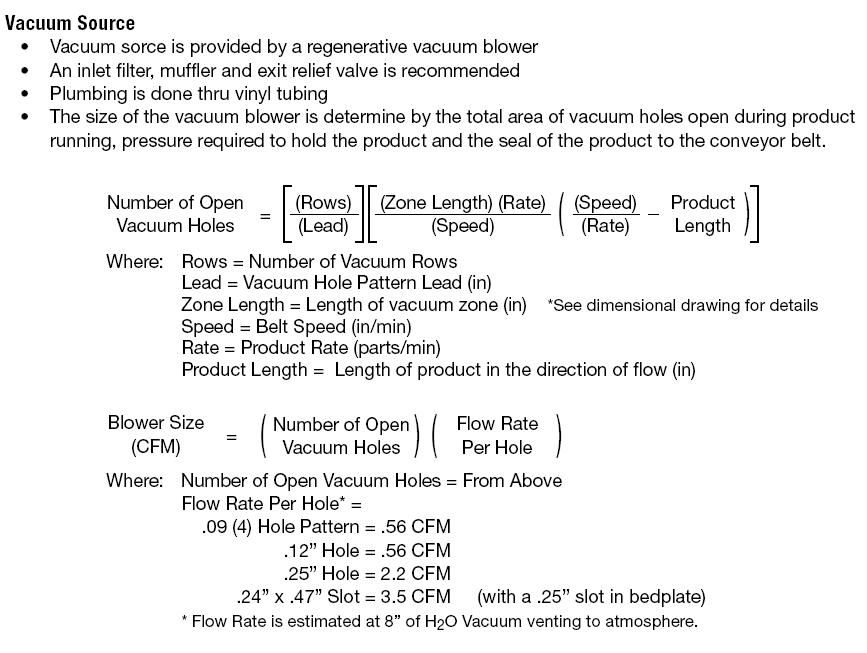

发表于 2013-1-20 17:13:53 | 显示全部楼层
看图:
老外给出的会有很清楚的计算步骤,国内大部分会告诉你,经验参考。  发表于 2013-1-26 21:41
终于有相关~~谢谢  发表于 2013-1-26 14:07
