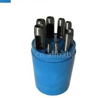

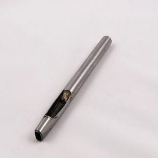

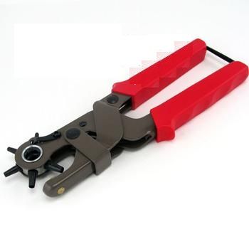

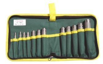

皮带冲,五金市场多得是 u=3747431557,3856192240&fm=23&gp=0.jpg u=1381214974,4123885344&fm=23&gp=0.jpg u=2960395768,493819739&fm=23&gp=0.jpg ,, u=545708055,1203423814&fm=23&gp=0.jpg
发表于 2013-1-7 11:33:30 | 显示全部楼层
皮带冲子是标准的,存在几十年了

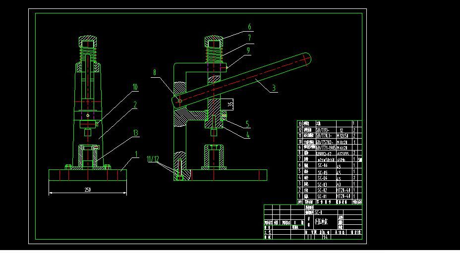

CIMG3500.JPG 我设计了一种冲制各种规格的自制手压小冲床,加工小批量非金属材料垫圈十分方便,冲具简单易制不用淬火。
发一份图给你供参考。

发表于 2020-11-9 15:09:04 | 显示全部楼层
你好,请问可以发我一份自制冲孔机的图纸吗?我想做个适合冲聚四氟乙烯的圆环垫片冲孔机,谢谢
