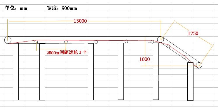

各位社友:
  虽然此种问题已有很多社友问过了,我也看过很多.但大家都讲怎么去算,而实际没计算工式出来.因本公司制度多,主管们硬催要看到可行分析报告才OK. 这可把我难倒了,按上条流水线选1HP马达就行了. 但不知如何计算.以下为我计算的工式,不知是否正确的.
    还恳请大虾请点帮忙啊,最好计算出来.万分感谢了!
参数:
   使用常用防静电皮带2mm.     摩擦系数μ: 0.15     机械效率η: 0.9      e: 输送机之机长(m) (轴间距离)
   w:皮带单位长之重量(kg/m)    V: 皮带速度(m/sec)         Q:输送量(kg/h)  H: 倾斜输送机两端之高度差(m)
     空转动力:P19.8 u w v e =9.8 x 0.15 x2 .5kg/m x 15m x 0.05m/set =2.76w
     水平动力:P2=uQe/367=(0.15 x 80kg/h x 15m)/367=0.49w
     垂直动力:P3= QH/367=(80kg/h x 1m)/367 =0.22w
     总动力Pg=(P1+P2+P3)x100/n =(2.76+0.49+0.22) x 100/0.9 =386W
是不是选个 386W X 1.5(安全系数)= 580W电机就可以了吗?  谢谢!

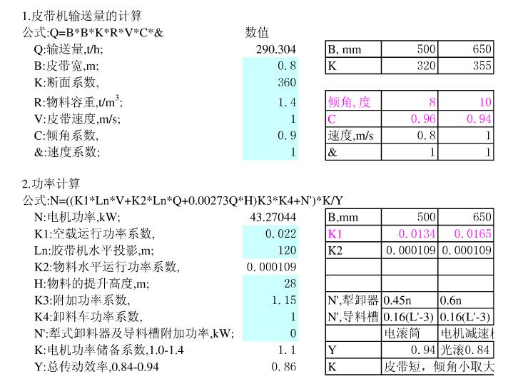

发表于 2013-1-2 20:42:52 | 显示全部楼层
同求  发表于 2015-2-11 11:52
大侠可否共享下你的这个表格? 我邮箱417263215@qq.com 谢谢  发表于 2013-1-4 12:42
